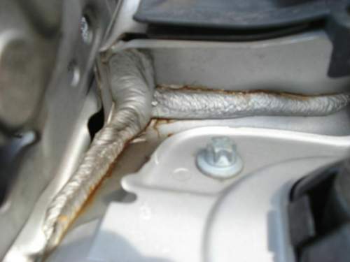

Leider muss ich mitteilen, das ich außer dem erledigt Rostproblem an den Türen, einen neuen Rostbefall habe. Diesesmal im Motorraum...
Genauer gesagt, wenn ich davor stehe, hinten links richtung befestigung der Motorhaube an den Schweißnäten.
Bin ich der erste mit diesem Problem oder ist das bekannt?
Dsc00885
Ist echt krass. Davon hab ich bis jetzt noch nichts gehört. Bitte melde das beim MB Händler und berichte wie es weitergeht bzw. wie es repariert wird, das interessiert mich.
Klar, sag dann bescheid was die Werkstatt dazu sagt. Nächste Woch wird nur ein bischen knapp bei mir, aber Freitag müsste ich Zeit haben.
Na ja, daß bei den betroffenen Autos nur die Nahtabdichtungen der Türen fehlerhaft aufgetragen wurden ist eh unwahrscheinlich. Mit ziemlicher Sicherheit sind bei diesen Fahrzeugen alle Nähte der Karosserie betroffen und somit rostanfälliger, wie das Bild ja auch belegt. Ich denke das wird die nächsten Jahre wie beim W210 weiter ausufern.
Ich würde das Fahrzeug mal in Eigenregie auf der Bühne begutachten und dazu auch die Unterbodenverkleidungen abschrauben. Eine Kur mit transparentem Spühwachs (oder Mike Sanders) ist dann neben dem Verkauf die beste Vorbeugung.

Das wird sich langsam aber sicher auch auf die Gebrauchtwagenpreise negativ für Mercedes durchschlagen, wenn der Rost auch schon bei sehr jungen Fahrzeugen, ab 2 Jahre so an fast allen Stellen mit Nahtabdichtung auftreten wird.
Am Anfang waren es nur die Türen, danach Hauben und Koffferraumdeckel, jetzt schon Rost im Motorraum, scheint sich immer mehr zu bestätigen, das Mercedes bei den Nahtabdichtungen geschlampt hat.Dann lehnt sich Mercedes mit Ihrer 30 jährigen Rostgarantie von innen nach außen, 8 Jahre von außen nach innen schon sehr weit raus.Leider sehr schlecht für das Image, wenn die Leute mal die Marke wechseln, kommen Sie nicht mehr zurück.
