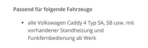

Habe auch im Caddy 4, die originale Webasto Standheizung mit Funkfernbedienung. Habe aber von Danhag die GSM Steuerung nachgerüstet. Ist einfach Plug&Play in ca. 15min und funktioniert einfach Tipi Topi.....
https://wibutec-shop.com/.../...nung-ab-Werk-Plug-Play-Erweiterungsset

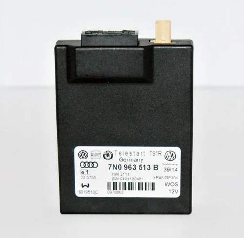

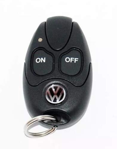

@Baumi0707 was für eine FFB hast Du denn ? Haste mal nen Bild ? Und VCDS hast Du nicht zufällig ?

es gibt aber die Möglichkeit, Danhag zu verbauen, auch wenn du keine FFB hast, siehe Link.
https://wibutec-shop.com/...eizung-und-Zeitschaltuhr-ueber-MFA-ab-Werk
anbei die Bilder der FFB und Funkempfänger..
Handsender
