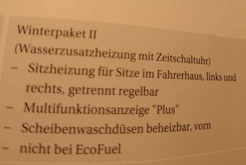

Doch gab es, zb. Im Winterpaket 2
Winterpaket 2

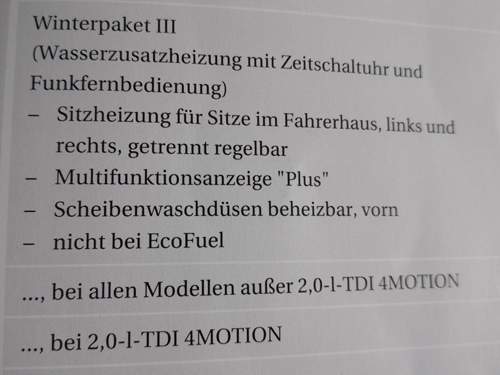

Aus dieser Winterpaket-Liste geht für mich nicht hervor, dass eine Funkfernbedienung dabei sei.
Im Winterpaket 2 nicht, im anderen Winterpaket III schon.
Winterpaket 3
