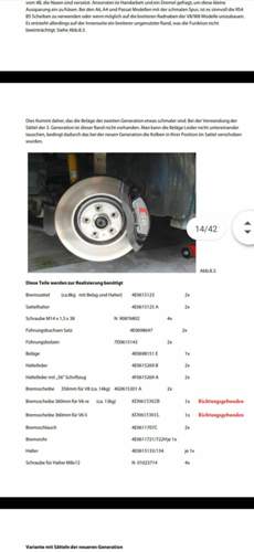

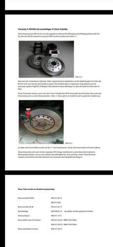

Bremse hatte ich schon eine Bauart geplant ich zeig mal Bilder

Hier sind die Bremsen

360 mm und 312 mm ist schonmal der richtige Weg. Kläre aber zuvor mit deinem TÜV Mensch ab, ob er es dir auch einträgt.
