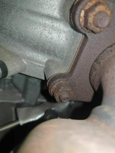

Haariss im Getriebe siehe Foto
VW up! 1 (AA)
Habe ein riss im getriebe gehäuse deswegen auch als diese komischen geräusche beim beschleunigen und der unterdruck im motor kann mir jemand sagen ob sich Schweissen lohnt?

@T5rucker schrieb am 27. Juli 2021 um 10:02:11 Uhr:
Also wenn das was rausgeblasen wird, müsste der Fehler wirklich an Dichtungen bzw. am Abgaskrümmer sein. Zylinderkopfdichtung wäre auch zu prüfen. Ab in die Werkstatt und evtl. eine Kompressionsprüfung machen lassen.

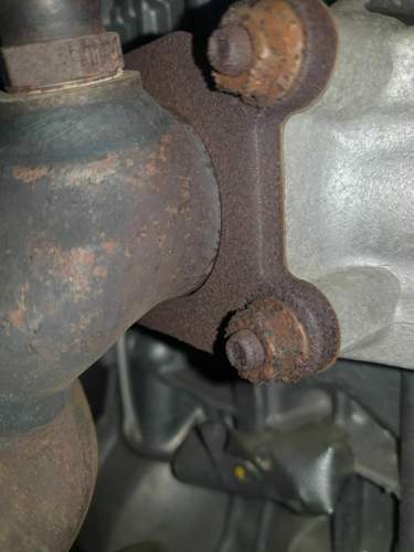

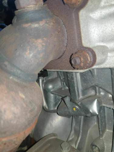

Du hast recht T5rucker habn paar fotos gemacht sehe da en ganz leichten riss mit großer Wirkung der wahrscheinlich dieses Geräusch auslöst bin wohl zu viel geheitzt🙂 und das is ja klar wenn ich beschleunige die abgase erzeugen ja auch druck und machen Geräusche je nach dem bin jetzt kein Fachmann

Ich seh da nix, was abbläst. Der kleine Spalt am Flansch ist meiner Meinung nach normal. Wenn es da abblasen würde, würde man auch was sehen, oder?
Vielleicht ja grade deswegen kleine ursache große Wirkung für mich sieht das nach nem kleines riss aus zu hohe Temperaturen ein Abgastest wirds Zeigen halte euch auf den Laufenden

Ich kann aus den Bildern auch nichts erkennen. Die Flanschdichtungen sind nicht bröselig und haben auch keine Ausbrüche. Wenn die Autodoktoren mit der Nebelmaschine kommen, hilft das nur, um Undichtigkeiten im Ansaugtrakt zu finden. Abgasseitig bringt das nichts. Aber das steht noch nicht fest, wo es herkommt. Wäre ein Versuch wert und hilft beim Eingrenzen.
Also Leute die haben eben beim Freundlichen en Abgastest gemacht alles i.o auch den auspuff zu gehalten nix undicht.
