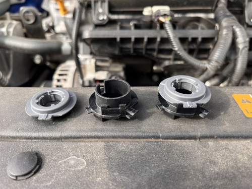

Hallo, bei mir rastet die LED nicht ein beim rechts drehen mit dem H Adapter… Hat noch wer das Problem und evtl. eine Lösung dafür ? ( Philips H7 Ultinon Pro6000 HL) mit H Adapter

Mein Gedankengang war nun, durch den kleineren Kühlkörper inkl. kleineren Lüftern dürften die Vibrationen nicht mehr so extrem sein als mit der ersten Generation was in Verbindung mit den "lockeren" Adapterringen extrem laut und nervig war.

Die Adapterringe H müssen immer noch benutzt werden und es sind die selben als bei der Vorgängerversion.
Der Einbau ist nach wie vor etwas fummelig, jedoch um einiges einfacher als es zuvor war da der Kühlkörper wirklich um einiges kleiner ist und somit der Stecker besser verstaut werden kann.
Nochmal kurz zu den Adpaterringen, diese sitzen auch im ausgebauten Zustand nicht ganz straff sondern haben leichtes "Spiel". Allerdings im Gegensatz zu den Vorgängern ist die neue Generation im eingebauten Zustand Straff und ohne jegliches Spiel im Scheinwerfer. Also nicht Wundern dass diese bei der Montage nicht ganz straff sitzen.

Einbaufehler ist ja eigentlich ausgeschlossen wenn man den notwendigen Adapterring verwendet.
Hab die Osram LED in den Polo 6R eingebaut als sie rauskommen für diesen ,dachte musste damals die LED im Ring drehen bis sie richtig positioniert war,ebenso bei denen der Benzinfabrik,diese hatte ich auch drehen müssen im Ring bis das Lichtbild passte.
Das geht bei den Leuchten leider nicht. Es sind zwei Ringe pro Leuchtmittel dabei die nur jeweils in einer Position passen. Kann mich natürlich auch irren - deshalb frage ich ja auch hier in der Gruppe. Ich hab aber keine Möglichkeit zum verdrehen gefunden.
@ultima_ratio56 Sieht bei meinem Ceed CD nicht so aus. Mein Leuchtbild ist gleichmäßig. Also entweder hast du beim Einbau die Scheinwerfer verstellt oder die LED sind fehlerhaft.
Eine Verstellung der Scheinwerfer würde ich ausschließen. Die generelle Einstellung der Scheinwerfer stimmt schon (Höhe und Hell/Dunkel Grenze). Das Leuchtbild ist aber gerade im Bereich der Straße ungleichmäßig. Und auf beiden Seiten ist das so identisch. Vielleicht habe ich die falschen Ringe geliefert bekommen...
Bei mir ist nach dem Einbau die Seite mit dem roten Punkt - siehe Bild - oben. Ist das bei dir auch so?
Wie es bei mir aussieht kann ich nicht sagen. Das war eine solche Fummelei die da reinzubekommen - ich hol die da nicht freiwillig wieder raus. Am Ring kann es nicht liegen - der ist ja nur ein Adapter. Ein falscher Ring würde dazu führen, dass die im Scheinwerfer nicht richtig einrasten. Das würdest du merken (die sitzen bombig)
