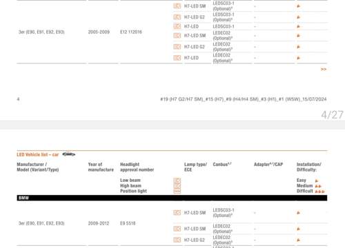

Ich fahre einen vFL mit E9 Scheinwerfern und wollte vor dem Winter die LEDs verbauen
Hallo zusammen, ich habe ebenfalls im Vorfacelift die E9-Scheinwerfer verbaut, ich konnte aber noch keine Zulassung von Osram für diesen Typen finden, jediglich für den E12-Scheinwerfer.
Habe ich vielleicht etwas übersehen?

Nightbreaker Gen2 Kompatibilitätsliste im Netz
Ich baue meine Gen2 - je nach Zeit - vor dem Winter ein. Abblendlicht wie Fernlicht. Ich bin gespannt...
Kompatibilität
Ich hatte bei einem bei meinem E90 mit den E9 5518 FL-Scheinwerfern im ABL verbaut.
Gleich vorab möcht ich hier sagen das man problemlos sich einen kompatiblen und sogar, denn Faceliftscheinwerfer einbauen darf, in der ABE geht es nur um das Fahrzeugmodell und der E-Nummer der Scheinwerfer und nirgends um das Baujahr es spielt also keine Rolle.

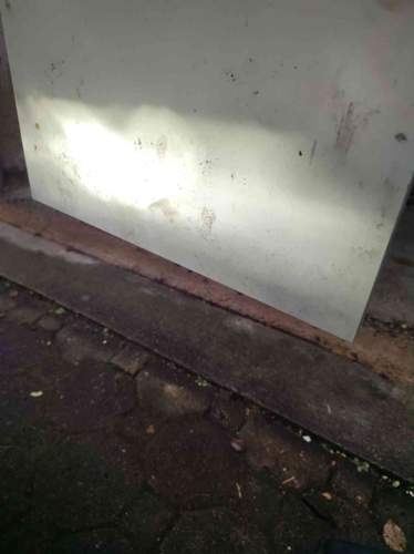

Ich habe die Osram Nightbraker Gen2. Das Lichtbild kann man im Bild sehen und ist ziemlich falsch. Wenn ich denn mitgelieferten Adpter falsch Einbau und somit die Leuchten tiefer in, den Scheinwerfer bekomme sieht die Ausleuchtung wie im Bild aus was keine vollkatastrophe ist. Naja, und wenn er auch richtig reingehen würde, wäre die Ausleuchtung auch korrekt. Ich krieg dann die Lampe nur ohne, denn Dichtring arretiert und selbst im Scheinwerfer ist die Klammer im weg. Geht so oder so dann nicht und ist auch eindeutig nicht gewollt ist aber trotzdem seltsam. Ich bin aber vorher einmal gefahren und muss sagen Kurven sind viel besser ausgeleuchtet und gerade der Straßenrand ist viel besser sichtbar gerade wg. Wild. Aber die Ausleuchtung war trotzdem irgendwie komisch und naja der Test mit dem Holzbrett hat mir dann auch gezeigt warum. @kanne66 hast du die bei dir schon wie sind deine Erfahrungen bzw. auch gerne andere?
Ausleuchtung-falsch-nach-anleitung-eingabeut
Ausleuchtung-korrekt-nach-naleitung-falsch-jpg

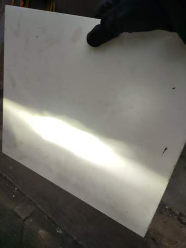

Ich habe mal testhalber die die Phillips Ultinon 6000Pro Boost ausprobiert und hier passt die Ausleuchtung wie im Bild zu sehen. Und die Osram Nightbraker H7 Gen2 funktioniert jetzt auch. Die Klammer, die die Brine im Scheinwerfer festhält, war wohl zu locker und eine andere Klammer hat die Ausleuchtung korrigiert. Seltsam was so eine Klammer bei LED ausmacht, denn bei Halogen war das nicht so kritisch.
Also, bei Lampen funktionieren problemlos, wenn man die Kalt und Warm Überwachung deaktiviert oder halt der Adapter. Und nen Unterschied konnte ich jetzt keinen großen feststellen zwischen, den beiden. Etwas heller war die Phillips aber trotzdem, aber ob das jetzt wirklich nen unterschied macht, bezweifle ich. Und bei Osram gibt ja die aktuell ziemlich teure Smart Variante.

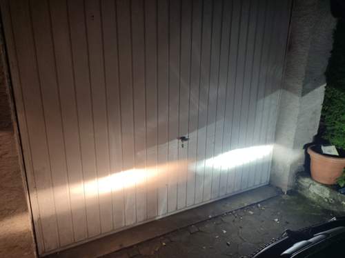

Img-20241203
Hat jemand die ultinon boost pro mit einem canbus verbaut? Das sieht da im Abblendlicht ja schon alles sehr eng aus...
@Akira222 schrieb am 3. Dezember 2024 um 21:38:39 Uhr:
Hört auf mit LEDs rumzubasteln. Siehst du nicht wie sehr andere damit geblendet werden? Während bei der Halogen Birne nur der vorgesehene Bereich beleuchtet wird sieht man bei der LED eindeutig wie großflächig außerhalb des gedachten Bereiches das halbe Garagentor und somit auch andere Verkehrsteilnehmer beleuchtet wird. Lasst es einfach es stört jeden der dir entgegenkommt!
