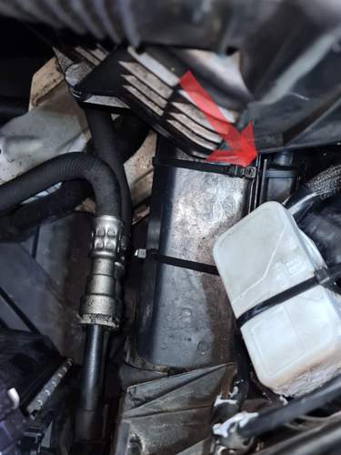

Also es war Fummelarbeit, aber es geht problemlos.
Im Scheinwerfer:
LED-Birne an sich ist schwerer als die übliche Birne. Daher hat man nicht das Gefühl, dass es festhält, aber doch. Da passiert nichts. Einfach wie eine normale Birne reinklicken oder stecken. Kabel zu Seite, Deckel zu und fertig. Wichtig ist der Lüfter von dem LED-> es muss frei sein.
Deckel Rand sauber machen und ein bisschen Silikonöl an Dichtung schmieren. So bleiben deine Scheinwerfer dicht. Trockenen Tag aussuchen, und vorher Scheinwerfer für 5 Minuten anmachen, damit die Luft heiß wird. Ich mache das prophylaktisch, um Beschlag zu vermeiden. Ob das Sinn macht, weiß ich nicht.
Draußen, das war das Problem:
Erstmals man braucht das richtige Canbus von Osram, es funktioniert nur der LEDSC03-1. Ich habe am Anfang das Falsche bestellt, gleiche Nummer ohne -1 am Ende.
Ein Strecker geht zum Scheinwerfer und ist Staub und Wasser geschützt. Hier kein Problem.
Der andere ist leider nicht wirklich geschützt. Ich musste mir was ausdenken, entweder mit TAPE umwickelt. Aber mir gefällt das nicht. Daher habe ich Wetterschutz-Dosen (Abzweigdose) für 1,5€ pro Stück gekauft. Beide Strecker kann man reintun und die Dose ist Wasser und Staub geschützt. Ideale Lösung, da gibt es auch keine Korrosion. Optisch, naja. Ich bin pragmatisch in dem Fall.
Canbus Gehäuse habe ich vor dem Kühlmittelbehälter einmal fixiert und einmal am Fahrzeug Gestell. Die mitgelieferte Kabelbinder reichen nicht. Ich habe daheim welche. Falls die zu kurz sind, kann mann 2x miteinander verbinden und verlängern.
Bis jetzt geht alles super und bin sehr zufrieden. Vor allem wenn man AB nachts fährt, ist man dankbar. Wenn ich am Auto bin, vielleicht mache ich für dich ein paar Bilder. Dann siehst du wie es aussieht.
Lebensdauer 2500 Stunden. Also wenn man 100kmh durchschnittlich fährt etwa 250 000 km. Zum Vergleich: Night Breaker H7 normal 250 Stunden. Philipps 160+ um 400 Stunden.
Bei Philips wäre die Arbeit wenn man den Deckel gebohrt hat, etwas einfacher und nimmt weniger Platz und schicker. Aber ich wollte das nicht.

So hier. Pfeil zeigt wo der Canbus links versteckt ist; am Metall-Balken. In diesem weißen Box sind die Stecker vom Kabel drin gut geschutzt. Rechts ist das zweite Bild; War ziemlich einfach, ich habe es raufgeklatscht vor Kühlwasserbehälter und fertig. Optisch naja. Aber sitzt sicher und gut vor Nässe und Staub geschützt.
Theoretisch kann man rechts auch am Metall Balken fixieren und verstecken
Viel Glück
