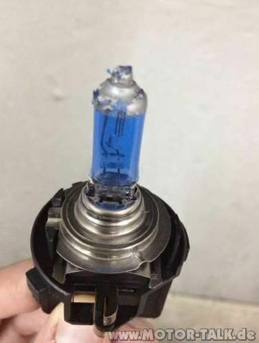

Ich habe mir die Philips Crystal Vision H7 4300K auch geholt und mir ist auf Anhieb aufgefallen das meine Scheinwerfer nun eine etwas unsaubere Linie leuchten und einen Lichtschweif nach oben werfen. Das könnt ihr euch so vorstellen das auf der AB nun die Schilder auf Brückenpfeilern etc angeleuchtet werden. Die Lampen sind 100% korrekt montiert, da kann man auch nichts falsch machen bei meinem Scirocco.
Sonst bin ich mit den Lampen zufrieden, aber ist H7 immer gleich H7 auch wenn die Crystal Vision aus dem Ausland bezogen werden ? In meinem Fall Singapur
Fälschung ? Karton sah 1A aus und auch die Lampe war gut verarbeitet und Made in Germany

Hast du denn von anderen verkehrsteilnehmer schon lichthupe bekommen?
Wie ist die ausleuchtung denn sonst so,grade bei nässe ?
Ich hab in meinem e46 die philips x-treme vision drin, super licht 🙂
Sind die crystal visin bei uns in eu zugelassen???

die sind in der EU nicht zugelassen. Ausleuchtung ist sonst okay und auch bei Nässe war es okay, bin gleich am erste Tag nach dem Einbau nachts im strömenden Regen damit auf der AB gefahren.
Lichthupe nicht, habe aber gerade beobachtet wie jemand vor mir seinen Innenspiegel verstellt hat weil ich ihn voll angeblendet habe. Ich habe eben die Crystal Vision nochmal ausgebaut, der Lack an der Spitze des Glaskörpers löst sich nach vielleicht 10 Betriebsstunden schon ab. Also so ganz überzeugt bin ich nicht, ich mache gleich erstmal die Nightbreaker die ich noch "auf Lager" habe rein.
Karsten
H7
Dann behaupte ich einfach mal das es "china schrott" ist 😁
Mach die nightbreaker rein,ist klüger denk ich 🙂

Gestern direkt erledigt, werde mir dann wohl die zugelassenen Philips Blue Vision holen, ich mag eher das weiße Licht. Die X-treme Vision und Nightbreaker sind mir zu gelbstichig.
