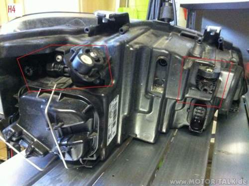

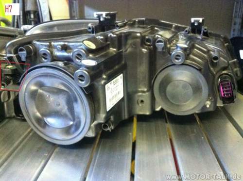

Beim H4 hast du nur einen Reflektor (Auf/Abe - Rechts/links verstellung) Beim H7 hast du zusätzlich einen Fernlichtreflekter, welcher auf/ab verstellbar ist, daher das 3.te Einstellrad

Aber am H7, siehe mein Bild, habe ich ja nur ein Stellrad. Ist dieses Dann für links/rechts?
Muss ich den Stellmotor vom H4 also noch an den H7 montieren?
Wenn der H4 kein Stellmotor hat, musste ihn noch umschrauben. Einfach mal schauen 😉 siehste ja 😉

Also an meinen Bilder siehst du ja auch das am H7 der Stellmotor fehlt. Aber wo wird dieser montiert. Sehe da keine Verschraubung bzw. sieht das alles ganz anders aus wie beim H4. Kann mir gerade nicht vorstellen wo der da hin soll.

Oder gibt es unterschiedliche Stellmotoren für Hella und Valeo Scheinwerfer?
Is schon lange her als ich mein Scheinwerfer mal zerlegt hatte ^^ öhm normal müsste der innen sitzen 🙂
Wie ich einfach unbesiegbar bin, einfach ein Fuchs dieser ben 😁
Also hier mal ein Foto (unten links der Kasten)
lg beN

Bilder Sagen mehr als tausend Worte. Jetzt ist alles klar. Nur guck dir mal mein Bild vom H4 an und sage mir bitte was die rot eingekästelten Stellräder sind. Dann bin ich wunschloss glücklich.
Img-0118

Öhm also das eine ist wie schon gesagt Hoch bzw. Runter und das andere könnte ne Blindschraube sein, bin mir da nicht mehr ganz im klaren wie das in dem Scheinwerfer noch mal aussah. An dem einen Stellrad ist ja das Abblendlicht gegenüber, und bei dem anderen ?
