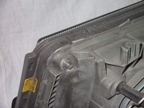

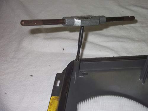

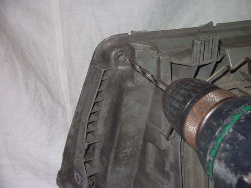

Hallo zusammen.
Ein kleiner Einwurf zum Thema "gebrochene Scheinwerfer-Laschen", welcher oben mal angesprochen wurde.
Man muss nicht kleben.
Wenn man sich den Scheinwerfer mal genau ansieht, ist die Lösung ganz einfach.
Siehe Bilder.
Gruß, push
Gewinde
Loch
Schraube

Top Idee!
Ein Danke ist von mir 😉
Ist mir damals beim W201 mal passiert.
Passiert es nochmal, denke ich an dich 🙂
