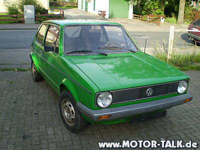

das ist nicht zufällig ein grüner GLD?
also ich hab für meinen 79iger GLD 1000€ bezahlt, aber der hatte noch keine H-Zulassung und bedarf auch immer noch ein wenig zuwendung... das hier isser 😉
