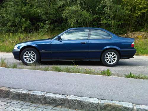

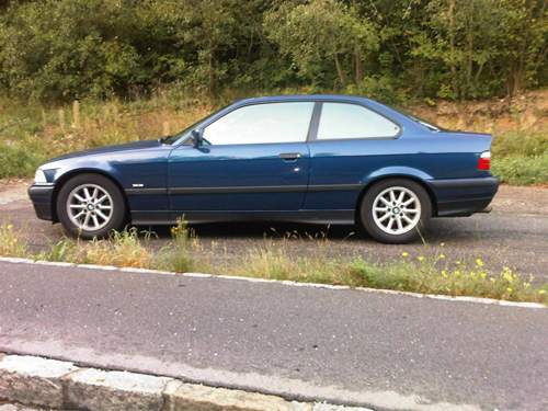

habe mir vor kurzem H6R Tieferlegungsfedern gekauft 40/15. Sind jetzt eingebaut und trotzdem ist mein BMw vorne irgendwie noch zu hoch bzw wirkt vorne höher wie hinten. Ich kann leider nicht zu viel ausgeben für die tieferlegung und wollte mal fragen welche federn bzw welches fahrwerk für mich in frage käme. Ich möchte das er vorne mit der kotflügelkante bis zur reifenkante runter geht aber nicht weiter. da 40/15 zu wenig ist hab ich jetzt an 60/15 überlegt aber leider finde ich nichts passendes. habe zwei bilder rein getan vorher und nachher. vielleicht könnt ihr mir weiter helfen. danke.
bild 1 ist nacher und bild 2 das vorherbild

60/15 von H&R gibt es nicht, sondern nur 60/30, aber du kannst dir ruhig die 60/30 Federn kaufen und dann das SWP (Schlechtwegepaket) von BMW kaufen, gibt es in 14,18 und 22mm für die Hinterachse, damit erreichst du deine Wunschtiefe- bzw. höhe.
Kannst ja mal in meine Garage kucken, die schwarze Limo ist auch mit den H&R in 40/15mm tiefergelegt und ich finde es perfekt. Kurz nach dem Einbau, dachte ich auch, ist ja viel zu hoch, aber nach der Zeit haben die sich noch ein bisschen gesetzt.

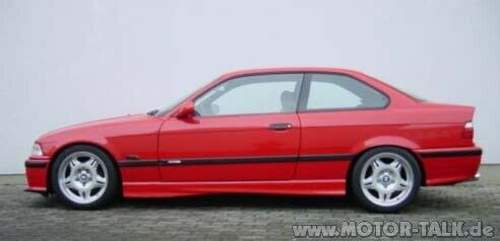

jetzt hätt ich ein bild gefunden wie die tieferlegung aussehen sollte so wie ich es mir vorstelle.

Ich sag mal so gute 6-9 Monate hat es gedauert bis sich die gesetzt haben.
SWP sind so Gummiunterlagen/Gummipuffer, die man auf die Feder einbaut, damit kommt dein Fahrzeug hinten z. B. um 22mm höher.

wo bekommt man dieses schlechtwegepaket, ich denke darüber nach ihn hinten etwas höher zu machen so ein cm ca. damit ich die keilform erreiche was ich ja von anfang an wollte.
Bei BMW, kostet nur ein paar Euro. Ist ja nur ein Gumminippel 😉

So sah mein Coupe mit den Eibach 50/30 Federn aus. Die Federn kannste haben wenn du neue einbauen willst.

Guck mal in meinem Profil, das erste Bild. Auch H&R 35(40?)/20, hinten durch SWP ausgeglichen. Auf den 15 Zöllern sieht man auch noch viel Radkasten, aber mit den Sommerreifen (1 Bild) schließt er sowohl vorne als auch hinten bündig ab. Schonmal größere Felgen/Reifen probiert?  Das Vorvorletzte Bild ist mit 15" ohne H&R.
Ach und ich würde empfehlen die Stoßdämpfer an der Vorderachse gleich mit zu tauschen, sonst darfst du in 10-15tkm nochmal ran.
