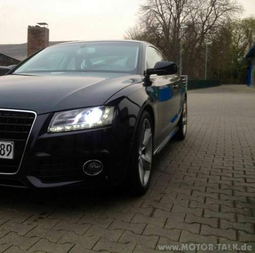

Ich fahre vorn 10 und hinten 15 mm pro Rad (Marke SCC) Und finde das sehr stimmig!
Bilder findest im Profil 😉
Original geschrieben von Deffjam
Genau sehr stimmig, habe ich ihm auch empfohlen zu kaufen... Mehr wäre zu viel des guten...
100% agree 😉

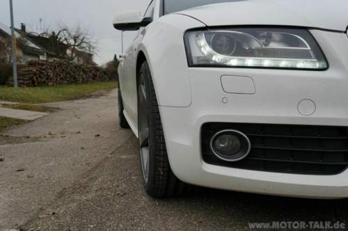

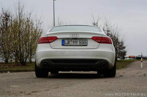

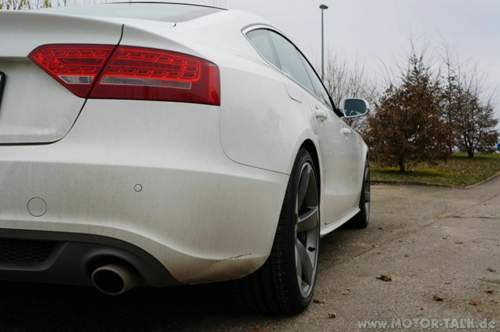

Sooo, zum Schluss noch paar Bilders von der Heimfahrt. Finde den Look cool, nicht zu prollig, auch wenns mich juckt noch mehr...
Mit den Winteralus reich ich Bilder nach, wenn ich die morgen wieder montiere, aber hey, bei dem Wetter...

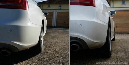

So, hab mal noch ein Bild gebastelt mit den Winterfelgen... Man sieht es schon deutlich im direkten Vergleich.
CU
