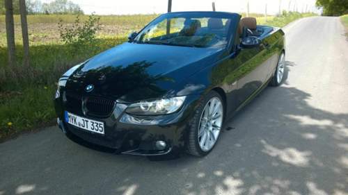

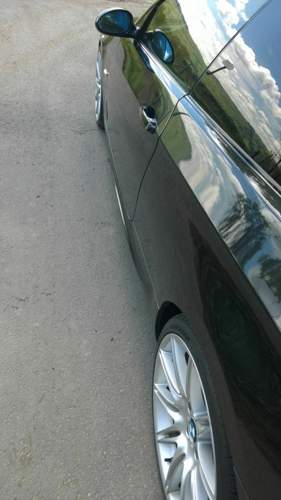

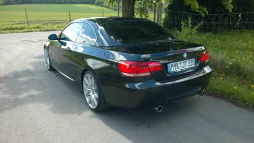

Ich hab eben die H&R Spurplatten für vorne montiert. Die hatte ich noch hier liegen. Bei der Aktion habe ich direkt mal nachgemessen und gestaunt. Ich habe vorne 20mm und hinten 25mm PRO RAD. Das sind ja 40mm bzw 50mm pro Achse.
Optisch sieht das ganz normal und gut aus. Fahrverhalten ist auch ganz normal. Allerdings kommen mir die Zahlen sehr hoch vor im Vergleich zu dem was ihr so verbaut habt.
Ich habe das originale M-Sportfahrwerk mit den M225 19 Zoll Felgen.

@BMWTordi schrieb am 4. Mai 2015 um 12:52:59 Uhr:
