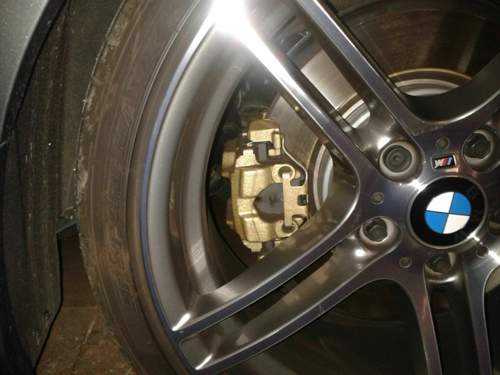

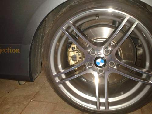

Habe die Sättel mit Hammerite und das wiederum mit Pinsel lackiert - hält super und ist einfach zu machen. Gruß Berni
..kann ich bestätigen; (siehe Bilder in meinem Profil)
aber nimm dir einen Halben Tag Zeit dafür... und gründlich reinigen zuvor!!
Mach die Bremsscheiben- Töpfe gleich mit!!
Und immer nur Lack für jeweils eine Bremsanlage anmischen!
Wärmestrahler/Lichtiist von Vorteil!
Und bitte mal Bilder von dem Fahrzeug mit Reifen/Felgen mit Spurplatten
...Bremsscheibentöpfe natürlich nur mit streichen, wenn du SILBERGRAU wählst...😉

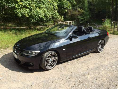

Hallo zusammen.
Habe meine Spurplatten montiert!
Vorne 10 mm Pro Rad also VA 20 mm
Hinten 15 mm pro Rad also HÄ 30 mm
Bremssättel sind auch fertig!
Bilder mache ich noch und stelle die dann hier ein!

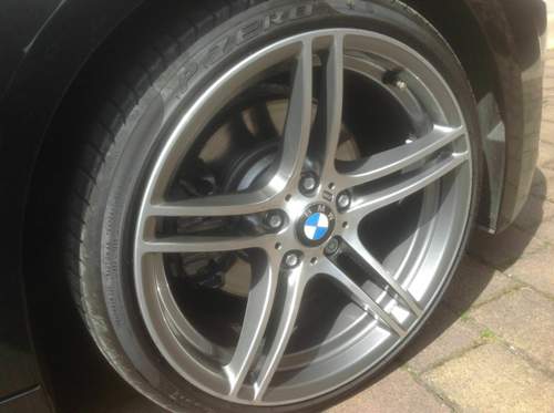

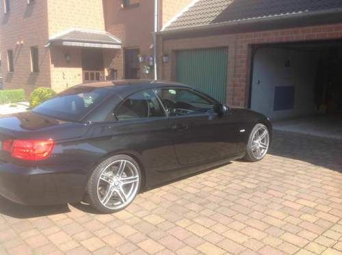

@7.donvito schrieb am 19. April 2015 um 14:06:36 Uhr:
Hier ein paar Bilder
sieht gut aus 😉

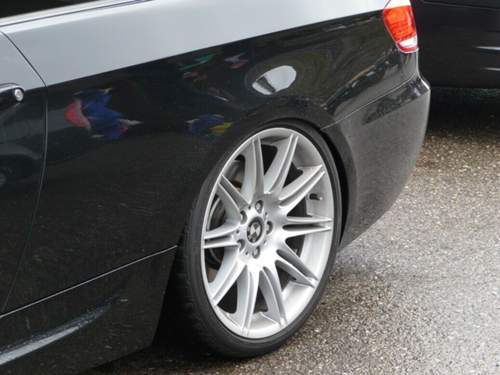

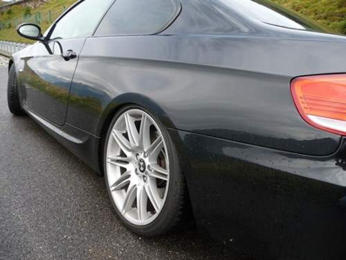

hast Du die Hinterachse bei den 15 mm Spurplatten schon einmal verschränkt voll eingefedert?
Viel Glück bei der TÜV Prüfung für die Eintragung. Ich kann mir leider nicht vorstellen, dass das ohne Schleifen passt (es sei denn, die Kanten sind gebörtelt).
Nachstehend noch zwei Bilder mit 10 mm Spurplatten pro Seite bei der gleichen Reifen und Felgengröße auf einem E92...

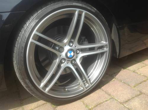

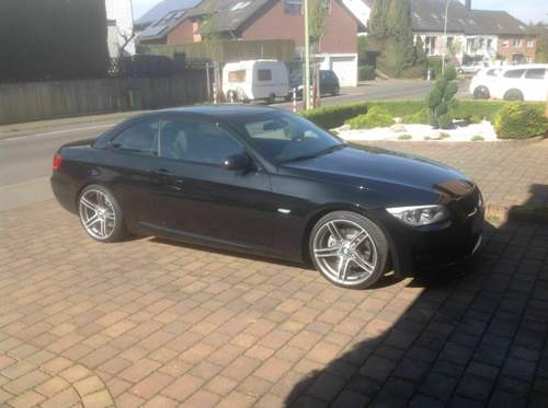

Und noch paar Bilder!
@7.donvito schrieb am 20. April 2015 um 20:53:44 Uhr:
Hallo MichelWenn ich meine Abstände zw. Reifen und kotflügel mit deinen vergleiche ist bei mir deutlich mehr Luft!!!
Hast du noch ein anderes Fahrwerk?
Meiner hat das serienmäßige M-Fahrwerk von BMW!
7. donvitoUnd noch paar Bilder!
Ja, meiner ist mit H&R Federn tiefergelegt. Das tut aber bzgl. Schleifen überhaupt nicht zur Sache. Auf meinen beiden Bildern, war das Auto bis unter das Dach bepackt für einen Campingurlaub mit drei Personen. Daher ist der dort so stark eingefedert.
Wenn Du Dein Cabrio hinten komplett einfederst (z.B. ein Hinterrad auf einem Holzklotz um dadurch die Achse zu verschränken), dann kannst Du nachmessen, wieviel Platz dann noch zwischen Reifen und Kotflügelkante ist. Dein gezeigtes Bild ist diesbzgl. nicht aussagekräftig. Oder aber fahre mit vier Personen an Bord über eine Bodenwelle. Dann bekommt man das sogar akustisch angezeigt, ob es schleift oder ob es passt.
Viele Grüße
Michel
