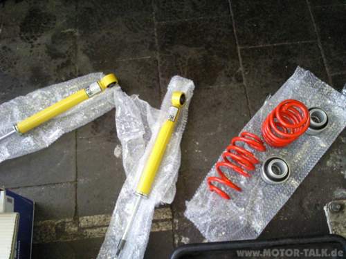

habe in der E-Bucht unter Artikelnummer 270504981850 das Gewindefahrwerk für den Insignia mit ner Tieferlegung von bis zu 60mm gefunden.
Ist das wohl empfehlenswert oder eher zu gewagt für den Wagen ?

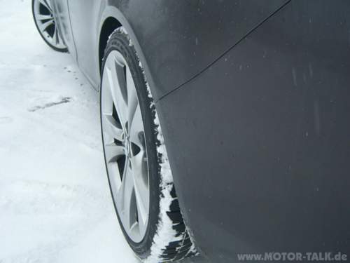

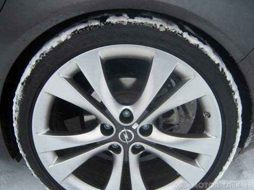

Gefällt mir sehr gut, schön tief! Wie sieht es mit der Bodenfreiheit aus? Was fährst Du im Winter für eine Größe? Schieß doch mal 1, 2 Fotos mit den kleineren Felgen! Würde mich mal interessieren wie der Abstand dann zwischen Reifen und Kotflügel ist.
Was mich bei meinem Insignia wundert- mit den 20" erkennt man die H&R Tieferlegung- mit den 18" (225er) ist deutlich mehr Platz zwischen Kotflügel und Reifen- sollte bei gleichem / ähnlichem Abrollumfang eigentlich nicht der Fall sein.
Des Weiteren ist die Karosserie tiefer, als es der Abstand Reifen / Kotflügel vermuten lässt- beim Reifenwechsel oder die letzen Tage bei Klasen Motors kommen die mit den Armen der Hebebühne nicht unter das Auto, zumindest vorne nicht! Sehr ominös... und dabei ist die Optik meilenweit von diesem hier mit Gewinde entfernt (immer auf Reifen / Kotflügel bezogen).
vielen Dank fürs Kompliment, ich finde auch dass er nun optisch sehr gut da steht.
Die Bodenfreiheit mit den 20" Felgen scheint in Ordnung zu sein, zumindest konnte der Monteur die Arme der Hebebühne problemlos entfernen.
Jetzt im Winter fahre ich nur die 17" Stahlfelgen mit 225/50 Reifen. Habe keinen Sinn darin gesehen, extra für den Winter nochmal ALU-Felgen zu kaufen.
Bilder mit den Winterreifen kommen dann morgen, wenn nach der TÜV-Eintragung die ALU-Felgen wieder runter kommen. Macht ja im Moment noch keinen Sinn, die jetzt schon drauf zu lassen. 🙁

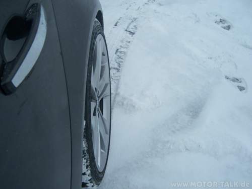

Hallöle,
habe heute morgen bei Tageslicht noch mal ein paar Foto`s gemacht.
Die Leute, die beim letzten Treffen waren, dürften die Örtlichkeiten eigentlich kennen... 😁
Also ich finde, er sieht jetzt richtig gut aus. Eine gute Alternative zum Flexride, allerdings gibt es bei dieser Variante nur die "sportliche" , denn er ist jetzt schon ziemlich hart auf der Strasse. 😰
