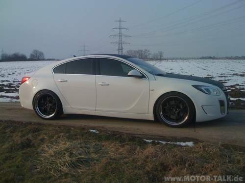

A propos schnittig.... 😁 Ist sicher Geschmacksache, aber doch irgendwie beeindruckend. Kollege ZafiraV6s OPC!
OPC, 10 x 20 mit 285er

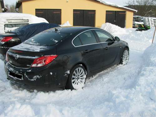

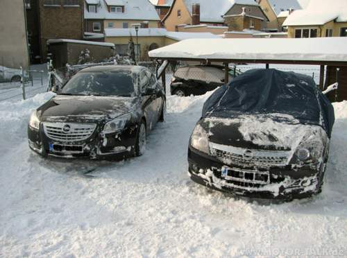

ich habe auch die 30mm H&R Federn und die 40mm Platten verbauen lassen. Der erste Prüfer wollte die Radabdeckungen sehen weil es lt.Gutachten gefordert ist.Ich bin dann einfach zu einem anderen FOH gefahren und dort hat die Abnahme ohne Probleme geklappt.
Ich habe auch die Achse vermessen lassen,sie hatte sich aber durch die Tieferlegung nicht verändert.
Aber sicher ist sicher 20 Zoll Reifen sind teuer.
Ich hänge Bilder mit 18' Winteralus an.Durch den Schnee kann man es etwas schlechter erkennen.Bei Bedarf kann ich Morgen neue machen.
Gruß Sikkim
Gruß Sikkim
Das halte ich aber mal für ein Gerücht 😁
Aber mal was anderes, hast du die 20" Felgen beim TüV drauf gehabt oder die 18" Felgen.?
Hast du noch Luft gehabt oder schließen die Gummis nun bündig mit der Karosserie ab?
Wurden die Radbolzen gekürzt?
Ich frage deshalb weil du ja die Original Opel Felgen fährst mit diesen Felgentaschen (ich glaube die heißen so 😕).
Hallo Cleo66,
gemeint war natürlich die Spur.😉Bei der Abnahme waren die 18'Zoll verbaut,wir haben nur zur Abnahme kurz eine 20er verschraubt.
Die 18er Felge hat noch etwas Luft zur Karosserie.
Die Bolzen müssen in jedem Fall gekürzt werden.Die orig.Stehbolzen sind so lang,daß die Tiefe der Felgentaschen nicht ausreicht.
Gruß Sikkim
