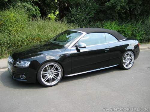

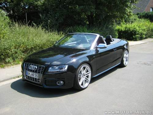

Hallo ,
nach den ganzen Problemen die ich hier mit H&R Federn mitbekommen hatte, wollte ich mir auch ein Fahrwerk holen, aber mein Händler überzeugte mich mir doch die Federn einbauen zulassen da er diese schon mehrfach verbaut hatte und das Fahrzeug damit Perfekt läge.
also wurden H&R Federn( 29061-2) in mein S5 Cabrio eingebaut.
Laut H&R angaben 40mm Tieferlegung abzuglich 10mm S-Line Fahrwerk also 30mm Tieferlegung.
Hier meine Daten vom Fahrzeug:
Mit orginal Federn und 20Zoll Felgen(gemessen Boden zu Kotflugelkante)
VA R 70 mm VA L 70 mm
HA R 70,5mm HA R 70,5 mm
Mit H&R Federn sofort nach Einbau: ca 20 mm tiefer als Serie
VA R 68 mm VA L 68 mm
HA R 68,5 mm HA R 68,5 mm
Mit H&R Federn heute ( 1 Monat später 1000 Km gefahren): ca 30 mm tiefer als Serie
VA R 67 mm VA L 67 mm ( 30 mm tiefer als Serie)
HA R 67,3mm HA L 67,2mm
haben zusätzlich noch vorne 15mm und hinten 20 mm je Rad Spurverbreiterung verbaut.
Mein Fazit: Ich bin mit der Tieferlegung absolut zufrieden.Fahrferhalten ist etwas straffer geworden
aber nicht zu hart ,besser als vorher da war er mir etwas zu schwammig. Mein tiefergelegter Golf 6 GTI mit H&R Federn ist härter von der Federung.
Rundum eine gelungene Kombination.Mein Händler sagte ebenfall endlich hat H&R mal wieder eine gut abgestimmte Feder gebaut.
Ich kann die Federn und Spurscheiben nur weiter empfehlen ,schade für die die Problem mit den Federn haben.
Grüsse HR55
Hast du mal Fotos von deiner Kombi..?
Edit....habe sie schon gefunden....
Hier ein paar Bilder direkt nach der Tieferlegung.Werde nochmal neue machen und diese dann gerne einstellen.
Img-2880
Img-2879
Img-2878
