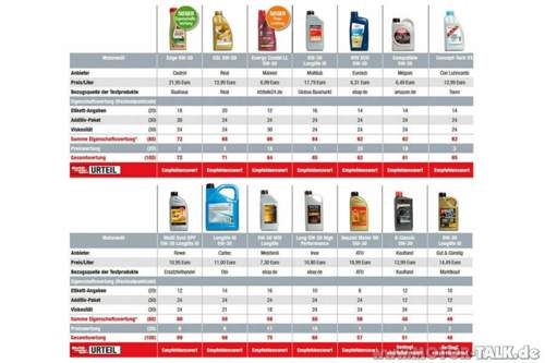

5w-40 nicht, aber 5w-30 kannst du hier mal gucken http://www.auto-motor-und-sport.de/.../...-ist-billig-oel-6791250.html
