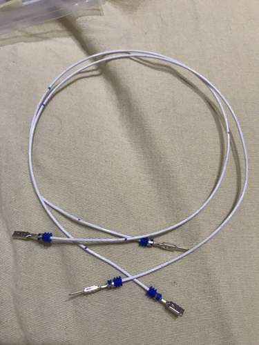

Ich habe mein Gurtschloss des Beifahrersitzes gewechselt. Die Steckverbindung unter dem Sitz habe ich nicht auseinander gezogen bekommen. Hab es dann vorsichtig mit der Spitzzange versucht. Dabei ist mir blöderweise der Stecker Fahrzeugseitig gebrochen.
Der Boschdienst sagt, das er keinen Ersatzstecker hierfür hat. Er meint, das ich zu Mercedes gehen muss und die höchstwahrscheinlich den Kabelbaum tauschen werden.
Ich will mich heute darüber bei Mercedes erkundigen.
Falls es so sein sollte, ist meine Frage ob es noch eine andere Möglichkeit gibt? Kann ich die 2 polige Kabel nicht einfach zusammenlöten?

Habe gerade gesehen das ich in der Teilenummer einen Fehler hatte.
Es ist nicht die A0325442028, sondern die A0325452028. Brauchst Du die beiden Kontaktpins auch noch ist das die Teilenr. A0165454126
Alternativ gibt es, laut EPC, einen Reparatursatz (siehe Bild) mit ca 2x30cm Kabel mit je einem Pinstecker und einer Pinbuchse mit der Teilenr A0005404505.
Reparaturkabelsatz Gurtschloss

Ich werde versuchen den Stecker zu bestellen und es ohne zu löten hin zu bekommen. Wenn die PINs noch in Ordnung sind, werde ich versuchen sie weiter zu verwenden. Die Frage ist nur wie ich sie aus dem Stecker bekomme. Das schaue ich mir die Tage mal an.
Freut mich das ich helfen konnte. Neues Gehäuse ist die bessere Wahl.
Da gibts eigentlich Auspinwerkzeuge, habe ich aber auch nicht. Ich würde das Gehäuse rundrum mit einem Dremel vorsichtig weg schleifen, odfer wenn Du dich traust, mit einem Cuttermesser.
Aber auf die Finger aufpassen 😰
So ein Schwachsinn, selten gelesen. Erst schreibst du über übelsten Pfusch und dann sowas.
Der Stecker lässt sich ohne weiteres öffnen, ohne Spezialwerkzeug oder sonstiges. Ein kleiner Schraubendreher oder zur Not Büroklammer reichen vollkommen aus. Sauber entriegeln, wenn die Pinns nicht beschädigt sind ins neue Gehäuse wieder rein und gut ist. Aufwand von 5 Minuten.
Sind die Pinns beschädigt, neue drauf krimpen und ins neue Gehäuse einbauen. Aufwand 15 Minuten.
Wenn man sich die Pins anschaut, erkennt man die kleinen Widerhaken, die diese Pins im Gehäuse halten. Mit einer Nadel diese Haken leicht drücken, dann kriegt man die Pins aus dem Gehäuse heraus. Danach leicht aufbiegen, dann halten sie im neuen Gehäuse wieder fest.
