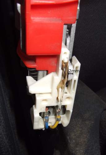

Danke. Nachbiegen hat wunderbar funktioniert. Ohne Ausbau von Sitz. Vorsichtig aufhebeln der schmaleren Deckenseite von innen an jeweils der Ecke mit Schraubendreher. Die Bilder waren sehr hilfrteich. Zerstörung der beiden Steckpunkte nicht vermeidbar. Die weisse Kontaktvorrichtung (seitlich angebracht, Position auf den Fotos nicht zu erkennen) muss nicht mal unbedingt entfernt werden. Mit einen Draht (z.B. normaler 1.5mm2 Stromdraht) kann den verbogenen Bügel ihn hervorangeln. Reicht ja, wenn er 1-2mm nach vorne kommt. Danach wie beschrieben kleben.

Das Gurtschloss habe ich vorsichtig mit zwei Schlitzschraubendrehern geöffnet (die zwei Stifte vom Gehäuse habe ich auch abgebrochen, wie hier schon mehrfach erwähnt). Zwischen den Kontaktstiften war einiges an Fuzzlen und Dreck drin. Also erstmal alles auspusten (mit Druckluft). Ich bin mir ziemlich sicher, dass das Entfernen vom Dreck schon ausgereicht hätte, aber ich habe trotzdem noch etwas die Kontaktstifte nachgebogen, wie hier bereits erwähnt.
Als letzten Schritt habe ich mit Kraftkleber und Tape das Gurtschlossgehäuse wieder dran befestigt, et voila, keine nervigen Störgeräusche mehr.

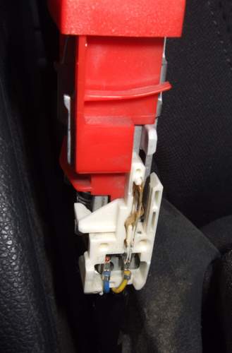

ich habe auch das Gurtschloß erfolgreich repariert an meinem GOLF V, nachdem ich alle vorherigen Beiträge gelesen habe. Sitzausbau war nicht erforderlich, Fahrersitz nach vorne geschoben, dann war das Gurtschloß von der Beifahrerseite gut zugänglich, Gehäuse mit Schraubendreher aufgebrochen, Staub entfernt, Kontakte etwas nachgebogen und Gehäuse wieder mit Klebesterifen verschlossen.
Blid 1 zeigt das Schloß mit geschlossenem Kontakt. (Gurt nicht anschnallt)
Bild 2 zeigt das schloß mit offenem Kontakt. (Gurt angschnallt)
Meine VW- Werkstatt verlangt 350,00€ mi teinem Termin in 3 Wochen, das hätte geheißen Urlaub mit piependem Auto.
