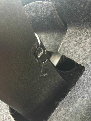

Hey Leute,
Ich habe eine Abnutzung an meiner B Säule , die durch meinen Gurt zustande gekommen ist. Ich habe festgestellt,das der Gurt beim herausziehen immer an der Säule entlang Schleift und somit die Stoffverkleidung beschädigt. Ist das eine Eigenverschuldung oder eine Planungspanne ?
Und bitte keine dummen Bemerkungen wie man sich anschnallt usw. Ich weigere mich jedes mal darauf zu achten ob mein Gurt die Säule schleift oder nicht, meiner Meinung nach darf sowas nicht passieren.
Was passiert jetzt mit dem schaden?

Bei mir nach fast 10.000 KM auch noch nichts zu sehen, aber...

Hatte ich auch. Wurde auf Garantie gewechselt und umgebaut siehe Foto.

Nochmals, hat jemand die Teilenummer?
Teilenummer wurde schon gepostst...
A 117 690 23 00 B Säulenverkleidung links
A 117 690 24 00 B Säulenverkleidung rechts
zusätzlich der Farbcode:
7H46 Grau
9F52 Schwarz
Mir wurde genau diese Teilenummer angegeben. Das verbaute Teil ist allerdings wie das alte und der Gurt schleift immernoch wenn ich nicht extrem aufpasse...
hatte das gleiche Problem bei meinem CLA200.
Habe mir den Bericht mit den Bilder (Gurtführung alt / Neu) ausgedruckt und in der Mercedes Werkstatt
vorgelegt.
Da mein Fahrzeug noch normale Garantie und eine junge Sterne Garantie hat war es überhaupt kein
Problem das die Gurtführung und die B-Säulenabdeckung ausgetauscht wurden .
Hat knapp 1/2 Stunde gedauert.
Hut ab und vielen Dank an meine Werkstatt Mercedes Hartmann (das ist Hartmann ) in Grevenbroich .

jop war das selbe bei mir, habe dann einfach das verbesserte teil bekommen mit dieser "Kante" rund um
Wurde das bei euch getauscht, ohne das es schon kaputt war? Mein Händler meint es wird nur auf Garantie getauscht, wenn es sichtbare Mängel hat.
Bei mir gab es nur leichte Ansätze zu erkennen, KD-Fritze hat Bilder gemacht und beim nächsten Besuch wurde das anstandslos getauscht.

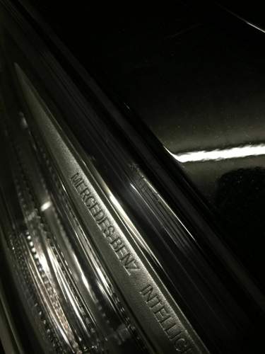

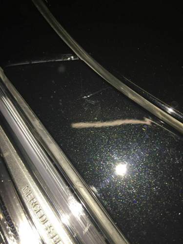

Nochmal zum Thema B-Säule, bei mir war auch lediglich die Fahrerseite sichtbar beschädigt, es wurden anstandslos beide Seiten gemacht.
Zusätzlich wurde auf Garantie noch folgendes gemacht:
-Display knarzte bei Schlaglöchern -> neuer Halter, Lüftungsdüsen und Armaturenbrettzierleiste
-Radarsensor (Collision Prevent) häufig Fehlalarm -> neuer Sensor
-Parktronic (Rückfahrkamera) Hilfslinien waren bei geradem Lenkrad nicht 100% gerade -> neue Software und Justierung.
Wer jetzt denkt "oh super kulante NL....." ja stimmt, dafür hatte ich nachträglich Schäden an meinem CLA welche in der Garage entstanden sind.
-Beide Scheinwerfer vorne verkratz bei der Demontage der Stossstange für den Radarsensor
-Kratzer an der ganzen Nase rund um
-Neben dem Logo auf der Schnauze eine "Delle" Kratzer oder was auch immer....
-Bei der Montage der Nase die Dichtung abgedrückt zu den Scheinwerfern.
-Heckdeckel Montage Lack gesplittert
-Schalung Heckklappe komplett verdonnert!
-Stossstange h.r. beschädigt
-Felge beschädigt
Ich hatte mehr Aufenthalte in der Garage wegen diesen Schäden als wegen den Reparaturen....
Wohl gemerkt habe ich es 3 oder 4x mit ihnen versucht, weil passieren kann mal was, aber man hat wirklich jedes mal etwas an seinem Fahrzeug nach einem Aufenthalt bei dieser NL.
Die Höhe jedoch ist, wenn man als Lügner abgestempelt wird...
Dann Polieren die wie wild und ich habe Politurreste in allen Dichtungen und rund um das Logo usw.
Wer in der Schweiz wohnt (Raum Basel) FINGER WEG VON KESTENHOLZ IN PRATTELN betrifft sowohl die Garage als auch den Karosserie Bereich!!!!
Anbei sind NUR ein paar Bilder der erwähnten Sachen... und ich werde als sehr pingelig Abgestempelt, glaube das würde keiner akzeptieren....
