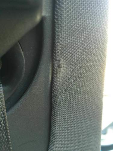

Hey Leute,
Ich habe eine Abnutzung an meiner B Säule , die durch meinen Gurt zustande gekommen ist. Ich habe festgestellt,das der Gurt beim herausziehen immer an der Säule entlang Schleift und somit die Stoffverkleidung beschädigt. Ist das eine Eigenverschuldung oder eine Planungspanne ?
Und bitte keine dummen Bemerkungen wie man sich anschnallt usw. Ich weigere mich jedes mal darauf zu achten ob mein Gurt die Säule schleift oder nicht, meiner Meinung nach darf sowas nicht passieren.
Was passiert jetzt mit dem schaden?

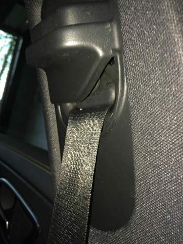

Habe bei km stand 2000 erste Verschleißerscheinungen
Hier mal ein Bild mit der neuen Gurtverstellung. Ich denke der Aussenrand ist höher
geworden und dadurch kommt der Gurt nicht mehr an die Verkleidung.

Habe auch das Problem mit der Gutverstellung gehabt. Dank dem Forum konnte ich 2 Tage vor Ablauf der Garantie den Schaden melden. Er wurde problemlos behoben. Die neue Gutverstellung hat, wie schon gemeldet, einen höheren Rand.
Ich möchte mich dann an dieser Stelle auch für den Thread bedanken. Hierdurch ist mir 3 Monate vor Ende der Garantie die Möglichkeit gegeben worden den Schaden auch zu reklamieren. Wurde auch ohne Probleme behoben.

Dieses Problem hatte ich auch . War beim Händler. Kompl B-Säule rexhts u. Links ausgewechselt. Und ein bewegliches Kunststoff wurde eingebaut, war eine super Lösung, kann nicht mehr passieren. Alles auf Garantie sogar.

Habe vor 2 Wochen auf Garantie die B-Säulen Verkleidung der Fahrerseite ersetzen lassen.
Heute habe ich die Werkstatt kontaktiert wegen den neuen Teilen. Die konnten mir nicht weiterhelfen, anscheinend sei bereits das neue Teil verbaut worden.
Somit müsste ich auf der Fahrerseite das neue, auf der Beifarhrerseite das alte Teil sein. Sehen aber identisch aus (auch die Grösse)
Ich bin aus der Schweiz, evtl. hinken wir hier hinterher...
Hatte ich auch. Wurde auf Garantie gewechselt und umgebaut siehe Foto.
