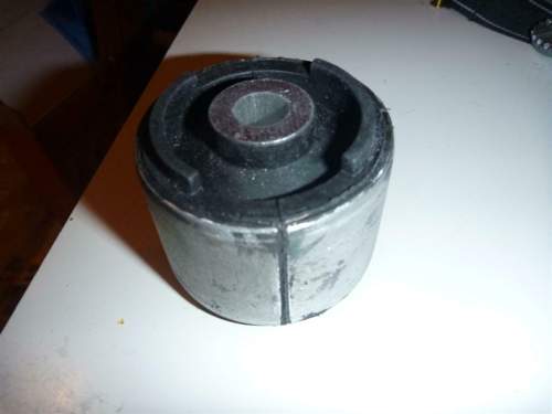

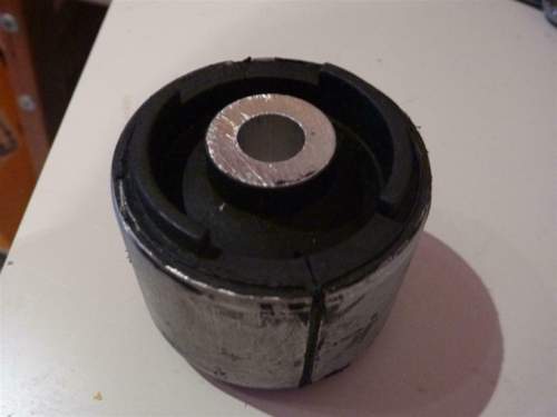

Original geschrieben von bmw323ie46
hat jemand von euch schon mal das Teil4 (Gummilager) gewechselt?
http://de.bmwfans.info/original/E46/Lim/323i-M52/ECE/L/N/2000/06/mg-33/ill-33_0840/
Wie aufwändig ist das Austauschen auf beiden Seiten der HA?
Entspricht mein Lager im Bild deinem Gummilager (Teil 4)??
Muss ich beim Tausch Schrauben und Muttern erneuern?!
Gummilager1
Gummilager2
