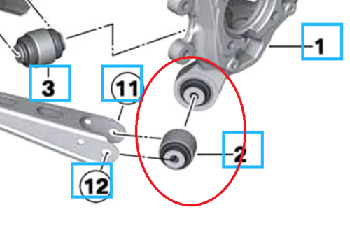

Servus zusammen,
da mein F25 seit geraumer Zeit hinten beim ein- und ausfedern quietscht und ich ganz stark das Gummilager in Verdacht habe, würden wir das "gerne" tauschen, da es echt nervig ist so "quietschig" unterwegs zu sein.
Oder habt ihr ein anderes Teil als Fehlerquelle in Verdacht?
Beim e39 hatte ich schon mal ein ähnliches Problem und da konnte ich mir über einen freundlichen User in dem Forum ein Aus- bzw. Einpresswerkzeug leihen.
Wie sieht es denn beim F25 aus? Ist das Lager einfach zu tauschen, bzw. gibt es eine Empfehlung, wie man das Gummilager möglichst einfach tauschen kann und welches Werkzeug man verwenden kann.
Danke schon mal.
Gruß Meiki
Gummilager - Radträger F25
2 Antworten
Ich hab das Gummilager bei meinem F25 mit Silikonspray "bearbeitet". War ja nicht defekt, nur durch Staub sehr trocken.
Gereinigt.....trocknen lassen.......Eingesprüht....... quietscht nix mehr. 😉👍👌
OK, danke... einen Versuch wäre das natürlich wert.
Werde ich die nächsten Tage mal testen.
