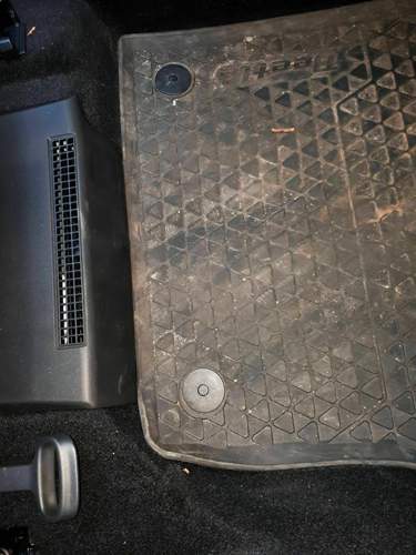

Moin und na klar.
Innenreinigung erst nächsten Samstag :-) alle 2 Wochen
Wie auf dem einen Bild zu sehen, sind die Öffnungen weiter außen. Die für den "normalen" Golf sind auch noch da.

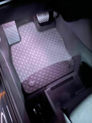

Die von Azuga im eTSI :-)

Naja, schön sind sie nicht, aber sie erfüllen wenigstens Ihren Zweck. Schönen Dank für die Bilder!
@Kor_wegter schrieb am 11. Dezember 2020 um 14:42:15 Uhr:
Danke erstmal für die Bilder. Schön sind diese tatsächlich nicht aber für den Winter um Schnee etc dort zu "fangen" reicht das sicher.
Als solches reicht es offensichtlich aus die Matten von AZUGA.de einfach reinzulegen, da sie einen recht hohen Rand haben und in sofern kaum verrutschen können.
Meine Matten sind heute auch gekommen.
Es liegen diverse Befestigungsteile bei, welche man offensichtlich selbst reinbasteln muss. Hierzu müssen offensichtlich erst Löcher in die Matten geschnitten werden, um die Befestigungsknöpfe zu montieren. Des Weiteren liegen diverse Plasteschrauben bei, welche man in den Vliesteppich des Fahrzeugs eindrehen muss. Ich glaube das werde ich lassen. Auch gefällt mir nicht dass über der Fußstütze der Fahrerseite extra noch ein Gummilappen ist. Da sieht man meine Edelstahlfußstütze gar nicht. Insofern werde ich sie abschneiden. Wie aber schon erwähnt: Für den Anfang reichen sie und der Fußraum bleibt wenigstens trocken. Ach übrigens: Die AZUGA-Matten stinken nicht nach Gummi, eher leicht nach Russenparfüm :-).

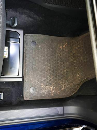

Könnte mal jemand der einen Golf 8 Mildhybrid mit Modelljahr 2021 hat den Abstand der Löcher von den Fußmatten auf der Beifahrerseite messen. Habe mir Gummimatten von Azuga (für Mildhybrid) gekauft. Auf der Beifahrerseite passen diese jedoch nicht da der Abstand der Löcher zueinander zu eng ist. Die von Azuga haben einen abstand von 30 cm, bei meinem Mildhybrid habe ich jedoch 31cm der originalen Texttilfußmatten gemessen.

Meine Gummimatten für Golf eTSI von „Lengenfelder aus der Bucht“...Abstand Beifahrerseite 31 cm...

Meine alten Matten,
Wenn es schlecht lesbar ist:
Teilenummer 5C7 061502 c 82v (Fahrerseite)
lassen sich richtig einklicken und passen.
