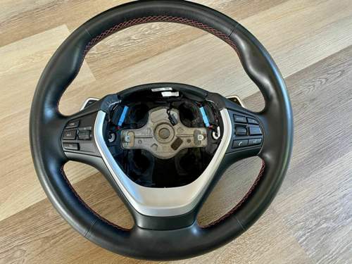

Mal ne Frage an diejenigen, die die Tempomat-Wippe selber getauscht haben:
Wie bekomme ich die MuFu-Schaltereinheiten aus dem Lenkrad raus?
Lenkrad ist demontiert, Airbag raus, Schaltwippen raus, darunterliegende Torx-Schrauben von hinten gelöst. Aber die Einheiten links und rechts sind ja noch mit der Spange verschraubt. Die sitzt bombenfest und ich bekomme sie nicht locker.
Habe ich was vergessen?
Danke & VG
Du hast aber auch die Spange abgeschraubt?
Oder verstehe ich das gerade falsch?
Ansonsten 1 Schraube von hinten und 2 von vorne.
Hab mal ein Bild beigefügt, damit man sieht, um welches Lenkrad es geht.
Von vorne sehe ich da lediglich die beiden Schrauben für die Schaltwippen. Von hinten nochmals zwei Schrauben. Je eine pro Multifunktionseinheit.
Sonst finde ich da nichts, komme aber auch nicht weiter.

Ach sorry, ich bin vom M-Sportlenkrad ausgegangen.
Aber ich hab mir die Anleitung nochmal angesehen und die Multifunktionseinheiten werden zusammen mit der Spange rausgenommen.
Es sollte jetzt eigentlich nach vorn abnehmbar sein.
Einfach so? Die Schaltereinheiten sind locker und ich kann sie etwas nach vorne bewegen. Die Spange unten habe ich nicht einen Milimeter rausbewegen können. Dabei habe ich echt kräftig dran gezogen und angst gehabt, dass da was bricht.
Ja, ich hab da auch leider sehr grob vorgehen müssen und mir dabei innen die Spange beschädigt aber ohne rohe Gewalt hätte ich keine Ahnung wie man die sonst rausnehmen könnte. Im eingebauten Zustand hat man das aber nicht gesehen also nicht so tragisch.
Hallo!
Die sitzt unten schon recht fest. Beherztes Ziehen lost sie aber und schon kann man die Schrauben der MuFu Blöcke lösen.
CU Oliver
Vielen Dank für die Antworten. Dann probiere ich das später noch mal. Sollte man vorher auch die Stecker der Multifunktionstasten lösen? Da kommt man so ja kaum dran. Oder sind die Kabel lang genug, dass sie der Bewegung durch den beherzten Ruck unten an der Spange aushalten?
