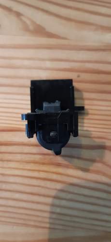

Moin,
habe den Austausch nun mit einem Zubehörteil auch hinter mir, bin aber nicht ganz zufrieden mit dem Ergebnis.
Irgendwie sitzt der Schalter nicht ganz mittig, sondern eher etwas nach oben, so wie es auf dem Bild oben auch zu erkennen ist. Auch die Druckpunkte sind nach oben verschoben.
Ist das bei euch auch so?
MfG,
brunsvige

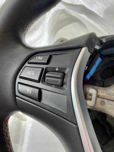

bloß keine Bilder posten 🙄
Moin,
auf diesem Bild kann man es einigermaßen gut erkennen. Die "Erhöhung" der Wippe sitzt nicht mittig.
Ich habe mir eine gebrauchte original-Multifunktionseinheit besorgt und die Wippe umgebaut, nun ist es wieder wie es sein soll.
MfG,
brunsvige
20221113
Vermutlich hast du die falsche Wippe gekauft. Da gibt es etliche!
Moin,
ich habe das Standardlenkrad, laut Beschreibung sollte die Wippe dafür geeignet sein. Eine unterschiedliche gibt es wohl für das M Sportlenkrad.
MfG,
brunsvige
