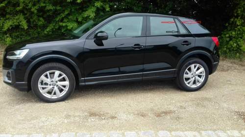

Hallo Q2 Freunde,
ich hatte ja schon mal dieses Bild eingestellt.
Die Gummis mit den markierten Pfeilen
haben bei meinem keine Flecken.
Sind diese eventuell von einem anderem Produzenten.
Sind diese Teile bei euch auch noch von Flecken befreit ?
Bild-1-112704
@manfred1948 schrieb am 26. Juni 2018 um 09:16:05 Uhr:
Hallo Q2 Freunde,
Ja,
diese Teile sind ja anscheinend aus einem anderem festeren Material,
und auch bei mir so gut wie fleckenlos.
Ob die nun von einem anderen Hersteller kommen?
Keine Ahnung!
