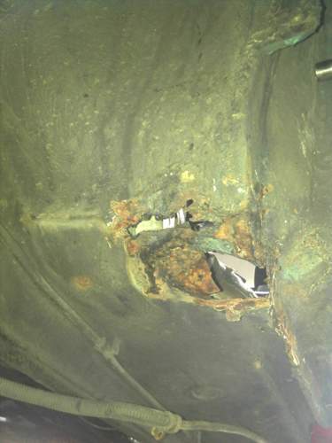

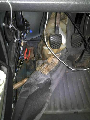

Das kritischste am E30 ist Rost. Vorne rechts und links die Produktionsaufnahmen , sog. "Aschenbecher" sind oft so richtig morsch weil viele da aufbocken, das ist aber kein Aufbockpunkt. Die Falz zwischen der Bodenwanne und der Spritzwand kriegt dann Risse - der "Aschenbecher" reißt an und fault schließlich weg. Der Matsch und Dreck zwischen Karosse und Kotflügelblech unten tut sein Übriges.
Die Wagenheberaufnahmen an den Seiten sind das nächste Kriterium. Dort ist oft nur ein kleinster Riss zu sehen, mit einem Schraubendreher fördert man unglaubliches zu tage.
Hinten am Längsträger bei den Federtellern ist der nächste Bereich wo es kritisch werden kann. Blättert es ab, muss man schleunigst handeln. Sind schon Löcher da ist man entweder ein guter Schweisser oder sollte die Karre entsorgen, am Längsträger wird es gefährlich.
Die Spitzen der Seitentaschen rechts und links im Kofferraum, dort sammelt sich gerne Wasser, es fault von innen durch ... kontrollieren, reparieren.
Könnte jetzt noch weitermachen, das sind aber die kritischsten Stellen. Ich hänge lieber mal ein paar ineressante Stellen an von meinem Wagen, die ich diese Woche geschweißt habe.
