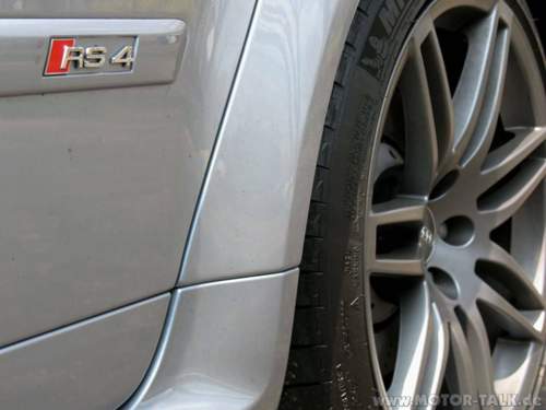

Die Optik ist lasch gegen die Originalen, da die Speichen bei den Meisten Nachbauten, viel flacher zusammenlaufen als es bei den Originalen sind! --> Ausser bei den von mir angegebenen!
Anbei Bild von den Originalen!
023-rs4garage
Hier eins von den Nachbauten (So wie die Meisten Replicas aussehen)
Replica-audirs4-hyper

Was ist das den für eine Breite. RS4 felgen sind ja uch in 19 Zoll und mit 8,5 oder 9J. Dann sind die auch weiter gebogen. Meine reichen mir völlig von der biegung.
gruß Oliver
Die Krümmung hängt ja auch von der ET ab, bei den 9x19 et29 ist die Krümmung am meisten, bei den 8x19 et28 ist die Krümmung fast genau so, bei den Felgen vom A6 und TT (ET48 und 52) ist die Krümmung nicht mehr so ausgeprägt, aber immer noch Stärker als bei den Replicas.
Aber eigentlich ist es ja eh jedem selber überlassen, was er sich da schlussendlich kauft. Wollte nur Tipps geben, da ich vor 2 Jahren vor dem selben Problem stand !

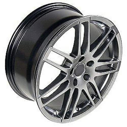

wollte den Thread mal wiederbeleben. Ich hab aktuell die Möglichkeit, für 800 Euro einen Satz originaler Audi 7 Doppelspeichen Felgen mit Hankook Reifen (6-7 mm Profil) in Titan matt Lack zu ergattern. Die sehen so aus:
http://i.ebayimg.com/00/s/MTIwMFgxNjAw/z/fTUAAOSwgY9Xd2aS/$_1.JPG
Felgen: 18 Zoll, 8J, ET43, 57.1 mm, keine Kratzer
Reifen: Sommerreifen Hankook Ventus V12 Evo 2 235/40 R18 95Y von 2015
Diese Felgen sollen im Sommer auf meinen Audi A4 Cabrio (B6) mit BJ 2003. Passt das denn?
Und gibt es eventuell günstigere Alternativen? Oder ist das ein Top Angebot, das ich wahrnehmen sollte?
Günstiger wird wohl kaum gehen da ja schon 4 neue Reifen einiges an Geld kosten.
Allerdings würde ich bei der Felge auf jedenfall Spurplatten verwenden.
Der Fahrkomfort ist gegenüber 19 Zoll mit 40 Querschnitt deutlich besser.
Allerdings sehen 19 Zoll deutlich besser aus ,aber das ist meine persönliche Meinung.
