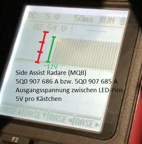

@3de schrieb am 16. August 2019 um 13:01:35 Uhr:
Ab etwa 3 Volt leuchtet das 12 Volt Glas. Einen Fehler gibt es nicht, es ist einfach am Radar angeschlossen.
Was jetzt noch fehlt, ist eine Möglichkeit, die Spannung zu verdoppeln, damit die LED auch bei Nacht an geht.
Tagsüber liefern meine Radare 3,14 Volt. Wenn es dunkel ist, regeln sie auf etwas über 2 Volt. Dann ist aus.
Die meisten "Step Up Converter" liefern eine feste Ausgangsspannung. Was ich brauche ist eine Möglichkeit, dass die Spannung immer verdoppelt wird. Also 2 auf 4 Volt, 6 auf 12 Volt usw.
Die meisten Converter die man findet fangen erst bei 3 Volt an zu arbeiten und geben immer dieselbe Spannung aus.
Wie ist denn die Spannung gemessen? Mit einem Multimeter PWM zu vermessen ist meistens keine gute Idee, dafür braucht es eigentlich ein Oszilloskop. Vermutlich sind das 12V oder eine andere höhere Spannung die schnell ein- und ausgeschaltet werden und dein Multimeter zeigt dann eine Art undefinierten Mittelwert an. Ich werde mal bei meinem Kumpel ein Oszi ranhängen und schauen was da rauskommt.
Ich fürchte ein Step Up Converter (Boost Converter) wird mit getakteter Eingangsspannung nicht wirklich klar kommen ... Man könnte versuchen mit einer Spule und einem Elko irgendwie konstante Eingangsspannung zu erreichen ... ich werde mal nachmessen ...
So endlich mal kurz zum Messen gekommen. Ausgangsspannung an den 5Q0 (MQB)-Radaren 12V. Deutlich zu sehen auf dem Oszillogramm, dass die Spannung zwischen 0 und ca. 12V an- und ausgeschaltet wird. (PWM genannt).
Auch der eingeblendete Spannungsmittelwert des Oszilloskops (2,54V) liegt voll daneben. Solch einen Mittelwert misst auch ein Multimeter (nur noch schlechter weil es noch langsamer misst). Bei PWM ist ein Multimeter einfach nicht geeignet um die Spannung zu messen.
Img-3588
