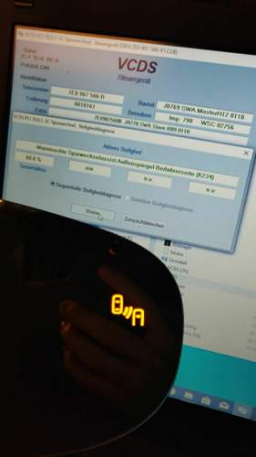

bin gerade dabei, den Side Assist beim GTI VI nachzurüsten. Die beiden Steuergeräte werden bereits im VCDS erkannt. In meinem KI (HW 5K6 920 970 C, SW 0420) taucht der Side Assist jedoch nicht in der MFA+ im Menü "Assistenten" und auch sonst nicht auf. Beim STG 3C (Stellgliedtest) steht, dass ich die Kontrollleuchte (K232) daher nicht anmachen kann.
Muss ich das KI flashen bzw. ein neues KI besorgen oder kann ich das KI entsprechend (Schalttafeleinsatz bzw. andere STG? Wie? ) über VCDS kodieren.

Der thread ist zwar schon etwas älter, aber habe nun erfolgreich den side assist im golf 6 nachgerüstet. Was musste gemacht werden? Die zwei radare inklusive Warnleuchten mussten besorgt werden. Alles eingebaut und codiert. Im tacho gehört natürlich noch das passende bit (eeprom) geändert. Led für sideassist im tacho muss natürlich auch noch eingelötet werden. Mit lane assist hat man den sideassist plus. Es gehört natürlich noch dazu gesagt dass die radare fast gerade nach hinten sehen müssen um nicht andere Fahrzeuge in Dritter Reihe zu erkennen.
Das wars im groben, kabelbaum erstellen nicht vergessen🙂

@hexc ich habe jetzt ein Premium KI aus einem 2012er GTD drin und damit erscheint das Side Assist Menü einwandfrei. Also lag es tatsächlich an meinem alten Tacho

Hast du schon bezüglich der LED Spiegelgläser an den 3AA Radaren etwas erreicht?

Die Spiegelgläser sind auf dem Weg. Sobald sie da sind, führe ich ein paar Tests durch, aus anderen Quellen habe ich mir noch ein paar Anregungen dazu geholt..

Ich wollte aber das auch mal ausprobieren. Hast du ein Multimeter mit Spannungs- und Strommessfunktion und könntest was für mich nachmessen, wenn die LED-Spiegelgläser da sind?
Was möchtest du genau wissen bzw. was soll nachgemessen werden an den LEDs der Spiegelgläser?
Interessieren würden mich Strom durch die LED und Spannung über der LED wenn Sie an 12V betrieben wird (im Idealfall an einem Labornetzteil Spannung langsam hochdrehen). Angeblich werden die LED-Symbol-Spiegel ja direkt an 12V Betrieben (im Gegensatz zu den LED-Balken im Spiegelfuss).
Meine Theorie: Das Problem mit den LED-Balken an 5Q0-Radaren ist die zu hohe Spannung die die 5Q0-Radare ausgeben (12V). Die haben einen zu großen Strom durch die LEDs zur Folge (Ohmsches Gesetz) und der zu großen Strom findet sich im DTC wieder (als Meldung "Kurzschluss nach Masse"😉. Kurzschluss nach Masse = sehr hoher Strom. Die gegenteilige Fehlermeldung wäre "Unterbrechung oder Kurzschluss nach 12V", diese Meldung bedeutet, dass kein Strom fließt weil entweder die Leitung unterbrochen ist und darum kein Strom fließt oder der Steuergeräteausgang mit 12V verbunden ist. (Aus einem 12V Ausgang fließt kein Strom nach +12V weil es keine Potenzialdifferenz gibt). Ist die richtige Last verbunden fließt der richtige Strom aus dem 12V Steuergeräteausgang nach Masse und es gibt keine Fehlermeldung. Um den Strom zu reduzieren brauche ich also meine oben erwähnten Spannungsregler die die Balken-LEDs mit der richtigen Spannung (6V) versorgen. Wenn die Spannung stimmt, dann passt auch der Strom den sich die Balken-LEDs genehmigen und es gibt keine Fehler.
Wenn meine Theorie stimmt, dann bekommst du den Fehler "Unterbrechung oder Kurzschluss nach Versorgungsspannung" weil du an dem 6V-Ausgang des 3AA-Steuergerätes eine 12V-LED anbringst. Wenn diese 12V-LED (Spiegelsymbol) nur mit 6V versorgt wird, dann genehmigt sie sich "zu wenig" Strom (und leuchtet nur sehr dunkel). Wenn dem so wäre könnte man einfach einen Lastwiderstand parallel dazu schalten. Dann nimmt die Kombination aus Spiegel-Symbol-LED und Lastwiderstand mehr Strom auf und das Steuergerät ist zufrieden. [Das Thema kennt man auch vom BCM und LED-Leuchtmitteln. Die LED-Leuchtmittel gönnen sich weniger Strom als herkömmliche Halogenlampen. Ist der Strom unter einer gewissen Schwelle, legt das Steuergerät einen Fehler ab. Als Gegenmaßnahme schaltet man die berühmten Lastwiderstände parallel zur LED-Leuchte. Dann fließt mehr Strom und das Steuergerät legt keinen Fehler mehr ab. Der zusätzlich fließende Strom wird im Lastwiderstand in Wärme umgewandelt.]
Worauf du natürlich hoffen kannst ist, dass der Grenzwert für den Strom im Steuergerät so weit gefasst ist, dass es garkeinen Fehler ablegt wenn du anstatt einer 6V-LED (LED-Balken Spiegelfuss) eine 12V-LED (Spiegel Symbol) anschließt. Vielleicht hast du Glück. Allerdings musst du dann schauen ob dir die LED noch hell genug ist.
Leider gibt es noch viele andere Möglichkeiten wie das System realisiert ist ... vielleicht hilft uns erstmal ein Test und der passende Fehlerspeichereintrag. Der kam bei uns (5Q0-Radare) übrigens erst nach einiger Fahrzeit ...
Mööp falsch :-)
Deine zweite Theorie ist richtig.
Ab etwa 3 Volt leuchtet das 12 Volt Glas. Einen Fehler gibt es nicht, es ist einfach am Radar angeschlossen.
Was jetzt noch fehlt, ist eine Möglichkeit, die Spannung zu verdoppeln, damit die LED auch bei Nacht an geht.
Tagsüber liefern meine Radare 3,14 Volt. Wenn es dunkel ist, regeln sie auf etwas über 2 Volt. Dann ist aus.
