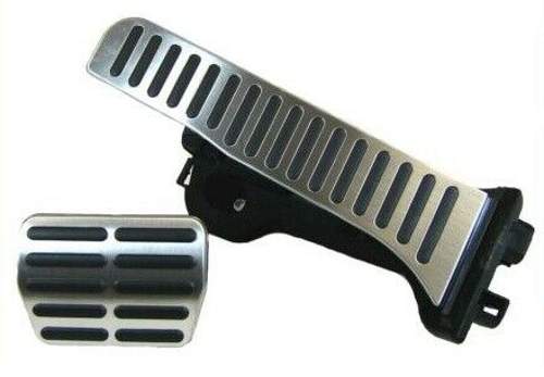

ich wollte Heute folgendes GTI Pedalset einbauen:
1K1 064 205
Dieses soll ja unter anderem für den Passat sein, ich war eigentlich der Meinung ich hätte mich vorher genug abgesichert ob es passt, nur passt das Gaspedal nicht..... Die Befestigung der Zapfen ist am Pedal bei mir gerade in einer Linie, beim GTi Pedal ist es versetzt und passt überhaupt nicht auf die Zapfen. Gibt es hier mehrere Versionen? Bisher hat eine Suche nichts gebracht,außer das ein Scirocco Fahrer ein ähnliches Problem hat. Liegt es am Baujahr? Mein 3C ist zugelassen 26.10.2005 , sollte somit eigentlich Modelljahr 06 sein. In der Montageanleitung steht für Passat ab 2006, gilt hier Baujahr oder Modelljahr? In anderen Beschreibungen habe ich gelesen das es für alle Passat 3C passt. Für die Hilfe schon mal vielen Dank im voraus.

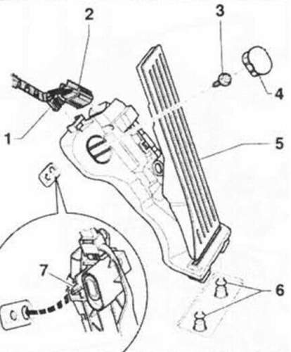

Und genau da liegt das Problem, bei dem Link bzw. dem Bild sieht man das am Anfang der Bodenplatte eine nach vorne gehende Rundung ist. Beim Passat Pedal bei mir ist es vorne gerade. So sond die Zapfenstücke beim GTi pedal versetzt und es passt nicht obwohl es passen sollte. Bei anderen Auktionen bei Ebay sieht es gerade aus.

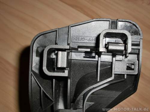

@konrad3C : ist noch in erinnerung ob der Zapfenanschluß versetzt oder gerade war ? Ich habe mal ein Bild vom GTI Pedal angefügt,hier sieht man den versetzten Zapfenanschluß. Bei meinem Gaspedal sind die Anschlüße in einer Linie nebeneinander. Gibt es mehrere Ausführungen oder kann es wirklich am Baujahr liegen?

bei deiner Bestellung muss zu 99% was schief gelaufen sein.
1. ist Meiner von 11.2005 und bei mir sind die "Zapfen" in einer Linie

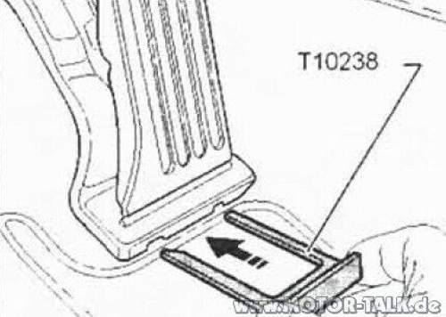

2. gibt es meines Wissens nur ein Werkzeug um das Gaspedal unten zu lösen (siehe Anhang) und die Stäbe sind da gleich lang.
Das würde bedeuten dass es zu dem von dir gekauftem nicht passen würde.
3. unterscheidet sich die Form vom Gaspedal in den Links weiter oben und im Anhang (gerade Kante Richtung Bremspedal gegenüber zwei mal gewölbten Kante im Anhang in die selbe Richtung)

genau das ist es was ich meine, das Pedal müsste vorne gerade sein. Ich vermute mal das im Karton ein nicht zugehöriges Pedal liegt,entweder ein Packfehler oder sonstwas, denn die Teilenummer vom Set stimmt. Der Händler schickt mir jetzt mal ein anderes Gaspedal. Wer weiß was gerade hier schiefgelaufen ist... ;-)
