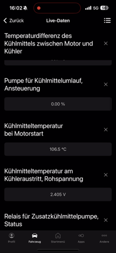

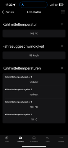

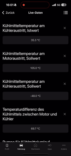

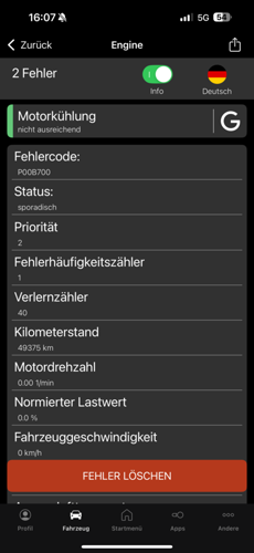

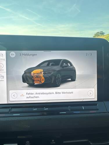

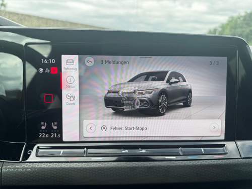

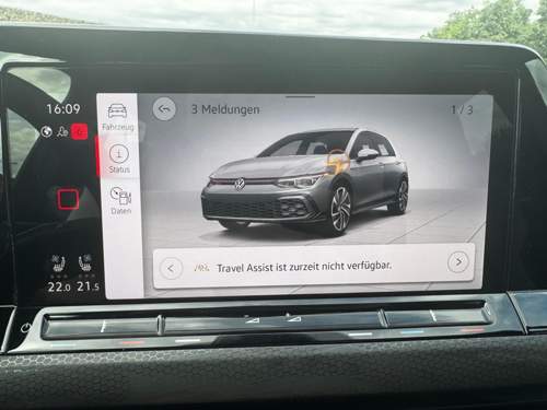

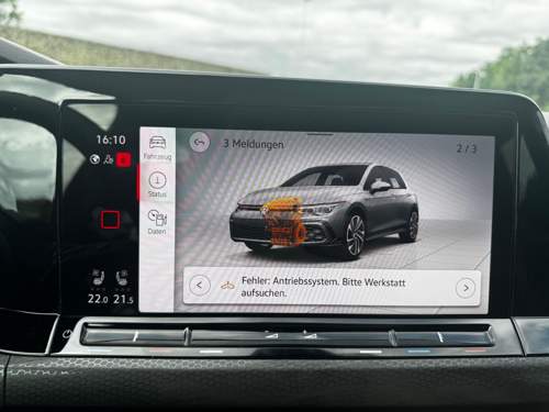

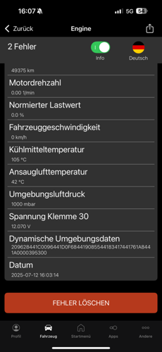

Ich bin seit ca. 2 Wochen stolzer Besitzer eines VW Golf GTI. Bj. 2022. 49000km
Heute endlich die erste Autobahnfahrt (ca. 100 km.) Nach der Autobahnfahrt dann Motor aus, Start Stop an. Dann plötzlich Motor an und folgende Fehler hintereinander.
Fehler Start-Stopp
Fehler Antriebsystem. Bitte Werkstatt aufsuchen. .
Jemand schon mal gehabt ? Ich möchte gerne am Montag mit dem Auto in den Urlaub fahren.

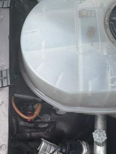

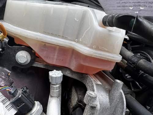

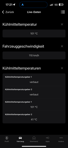

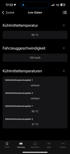

Ich habe noch eine letzte Frage, das Thema lässt mich nicht in Ruhe. Ich hoffe auf euren Rat.
Den Ausgleichbehälter habe ich letzte Woche komplett gereinigt von außen.
Jetzt hatte ich unter dem Behälter etwas Kühlmittel was ausgelaufen ist. Schläuche sehen soweit gut aus.
Jetzt habe ich mal diese zwei Fotos analysiert.
Hier sehe ich überall Kühlmittel, das getrocknet ist auf dem Behälter.
Kann einfach der Deckel defekt sein und bei längerer Fahrt läuft dort Kühlmittel aus bzw. das System zieht Luft und deswegen habe ich beim anhalten die Temperaturprobleme?
Das wäre ja ein einfacher Fehler :-)
Bild #211598325
Bild #211598327
Der Deckel vom Kühlmittelbehälter ist auch ein Sicherheitsventil welcher bei einem Druck von 1,4-1,6 bar öffnet.
Durch die mangelhafte Kühlleistung steigt der Wasserdruck in diesen Bereich. Gut das du es noch vor der Urlaubsreise festgestellt hast und nicht während der Fahrt.

naja wie @ha1982mi bereits geschrieben hat, ist im Deckel des Kühlmittelbehälter ein Überdruckventil verbaut, soll heissen, wenn der Motor zu Heiß wird, wird darüber der Druck abgebaut.
wenn du deinen Behälter wie du selbst schreibts vor kurzem gereinigt hast, zeigt das dass hier ein Problem mit dem Kühlkreislauf vorliegt, klar könnte es ggf. auch am Deckel selbst liegen, aber das schliesse ich in deinem Falle eher aus, da es mit deinem Temperaturproblem schlüssig ist.
Ich persönlich würde alles andere tun, aber mit Sicherheit mit diesem Karton nicht die Urlaubsreise antreten! und falls du es dennoch machts, würde ich dir vorher den Beitritt sofern nicht vorhanden beim ADAC nahelegen.

Auto steht beim freundlichen.
Ich werde berichten.
Auto ist wieder zurück.
Laut werkstatt gab es eine TPI für diesen Fehler.
Neues Update drauf - Probefahrt ca. 25km ok.
Ich werde später mal etwas mehr fahren und testen.
