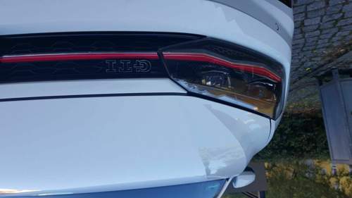

Keine Ahnung warum das Bild verdreht ist..... Meine Lösung für vorne.....
GTI in schwarz
