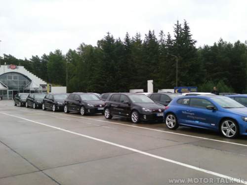

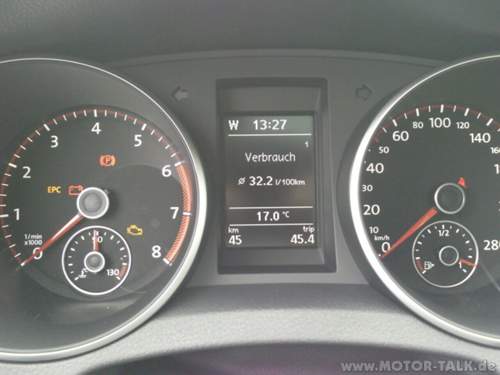

zum Thema Einfahren: Ich hatte das Glück, bei der VW-MT-Veranstaltung GTI 35 dabeisein zu dürfen. Die Kisten dort kamen frisch vom Band. Der Werdegang: Die meisten haben wenigstens das Öl warmgefahren, manch einer gab direkt Vollgas. Laut Aussagen der anwesenden VW-Techniker wäre es auch kein Problem, einen Neuwagen gleich voll ranzunehmen. Wiewohl ich das glaube, habe ich es nicht übers Herz gebracht und gewartet, bis das Öl warm war, und erst danach Feuer gemacht. Das Ergebnis siehe Anhang.
Allerdings muss ich dazu schreiben, daß ich solche Spässe mit meinem Auto nicht machen würde, sondern die Kiste tatsächlich vernünftig einfahren würde.
Komisch, daß ausgerechnet VW auf seiner HP auch für moderne Motoren noch eine Einfahrphase empfiehlt. Und ich würde gerne wissen, was VW sagen würde, wenn man als Kunde bei einem Neuwagen nach 5000 gefahrenen km auf einmal erhöhten Ölverbrauch reklamiert.
Ich bin mir nämlich auch nicht ganz so sicher, ob im Motor-Steuergerät nicht auch Daten abgelegt werden, die weder VCDS noch ein VAS auslesen können ... WOB aber schon. Da genügt bereits ein einfacher Zähler für z.B. "Vollast bei kaltem Motor" und schon hat man den vom Hersteller die in der BA angegebenen Hinweise bzw. Umstände mißachtet.
Ich hab auch gestaunt, aber die VW-Jungs meinten das tatsächlich. Daher ging es dort auch rund, inkl Rennstreckentraining. Die Reifen der Wagen waren nach dem Tag genauso komplett im Ar**h wie die Bremsen, hat keinen interessiert. Und die Leute von VW waren mitnichten irgendwelche ahnungslosen Schreibtischtäter, sondern echte Fachleute.
Aber wie ich oben schon schrieb, mit meinem Auto würde ich das nicht machen.
So long
Ghost
Das mag ja alles sein, aber auch (oder gerade) diese Werksmitarbeiter werden sich irgendwie hüten, etwas, welches das eigene Produkt nicht der Konkurrenz überlegen dastehen läßt, vor potentiellen Kunden auszusagen.
Des weiteren glaube ich kaum, daß zu einer derartigen Präsentation Motoren "von der Stange" in den Fahrzeugen stecken, sondern selektierte Maschinen mit besonders hoher Leistungsstreuung nach oben (man will ja letztlich gut dastehen). Jeder der dort vorhandenen Motoren hat seine Einfahrphase höchstwahrscheinlich schon bei Prüfstandsläufen hinter sich gebracht ...

Möglich, ich gebe ja hier nur auch das wieder, was ich dort gesehen und gehört habe. Ob oder was da evtl im Hintergrund gelaufen ist, who knows? Allerdings bin ich persönlich nicht der Meinung, daß uns die VW´ler was vom Pferd erzählt haben, die waren echt gut drauf.

Foto0246
kann die meinung und die erfahrung von invisible_ghost nur bestätigen.
die GTI schienen definitiv selektiv produziert worden zu sein, da sämtliche fahrzeuge extrem voll ausgestattet waren. meine meinung dazu ist jedenfalls, das VW sich solche events geld kosten lässt, um maximale customerrelation zu erzielen.
wenn von den 15 GTI die wir dort hatten der ein oder andere motorschaden nach 20tsd km auftritt, wird VW das verkraften können. kaufen würde ich solch ein fahrzeug nie und nimmer. also immer schön den fahrzeugbrief zeigen lassen bevor man einen jungwagen von VW kauft. fahrzeuge der VW-driving experience haben die kennung WOB-VX ...
