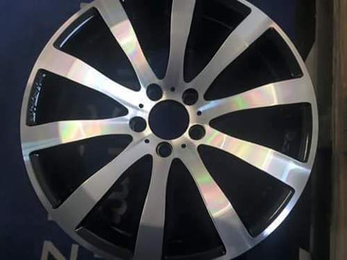

Es geht schon recht viel.
Schau Dir mal die Bilder an.
Fb-img-1457014314771
Fb-img-1457014320155
Fb-img-1457014325060
Ja, aber nicht mit der Austin Felge. Da lohnt sich die Reparatur nicht.

Die Felge ist eher Glanzgedreht.
Hier eine extrem verkratzte wieder schön hergerichtet.
Fb-img-1457045053830
Fb-img-1457045064449
Fb-img-1457045076430
