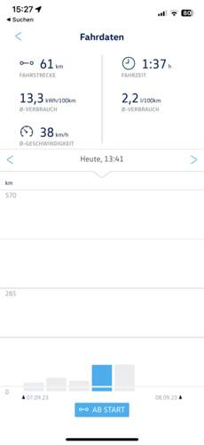

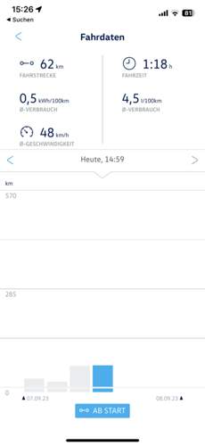

Ok aber ein Modell 3 ist meiner Ansicht auch nicht mit einem Passat vergleichbar. Noch mal zu deiner Verbrauchsfrage.
Heute wieder Familienausflug also Auto war voll. Strecke einmal durchs Mittelgebirge und Akku selbstverständlich am Schluss auf 0. war aber schon auf den Hinweg komplett all.
Die durchschnittliche Geschwindigkeit ist so gering weil ich ständig halten muss zum Pipi machen.
Hinfahrt
Rückfahrt

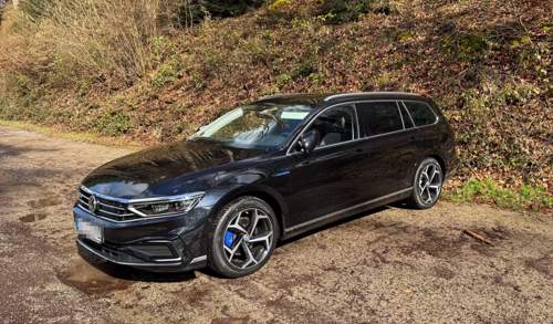

Hallo zusammen, solche Kaufgesuche bzw. Beratungen wie diese hier verlaufen ja gerne mal im Sande, daher will ich an der Stelle ein Update geben, was es am Ende geworden ist. Für alle, welche nicht die ganze Geschichte lesen wollen schon mal vorab: Ich habe mich für einen 2020er Passat Variant GTE Facelift entschieden 🙂
Der Erstbesitzer hat nahezu alle Kreuze gesetzt, daher ist der Wagen sehr gut ausgestattet. Das einzige was ihm fehlt ist der schwarze Dachhimmel und die sensorgesteuerte Heckklappe. Zudem hätte ich lieber Alcantara-Hocker gehabt, statt Vollleder aber die Suche war eh schon schwer genug, weil ich einfach keine Kompromisse eingehen wollte. Dafür bin ich dann auch knapp 700 Km gefahren, um den Wagen abzuholen 😁
Bisher bin ich knapp über 1.000 Kilometer mit dem GTE gefahren und sehr zufrieden. Vor allem das elektrische Fahre ist einfach toll. Allerdings bin ich etwas von den Windgeräuschen genervt. Diese sind stärker wahrnehmbar, als in meinem Golf 7 GTI und das, obwohl der Passat sogar die Akustikverglasung hat. Ich habe aber schon herausgefunden, dass VW beim B8 FL wohl die eine oder andere Dichtung an der Tür eingespart hat 🙄 Daher werde ich da noch etwas nachrüsten, zudem wollte ich die Türen ohnehin noch extra mit einer Schwerschicht von ADMS dämmen.
Übrigens hätte ich gerne direkt etwas vollelektrisches gehabt aber in dieser Fahrzeugklasse ist derzeit noch nichts bezahlbares auf dem Markt. Ein ID.7 ist kleiner und wesentlich teurer als die Pastete und ein Škoda Enyaq wäre auch deutlich teurer gewesen. Der neue Passat B9 hat es mir auch sehr angetan, allerdings als Hybrid immens teuer und als Diesel erschien er mir irgendwie nicht ganz zeitgemäß (CO2 Abgabe ab 2027 und damit verbundene Kraftstoffkosten). Außerdem haben viele der neuen B9 noch enorme Softwareprobleme.
Aber ich bin ja nun eh erstmal beim B8 gelandet und werde ihn weiter ausprobieren.
Passat GTE Variant
