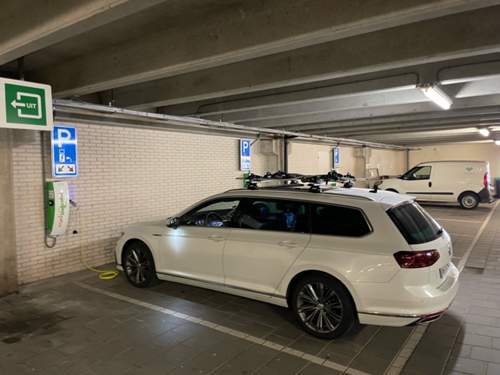

2x 23 km hin und zurück. WoEnde ohne Laden. Bzw. immer mal wieder an einer öffentlichen. Auch im Urlaub.
.jpg
Sind das Verona Felgen?
Liverpool
https://www.original-felgen.com/3g0601025bndm9.html
