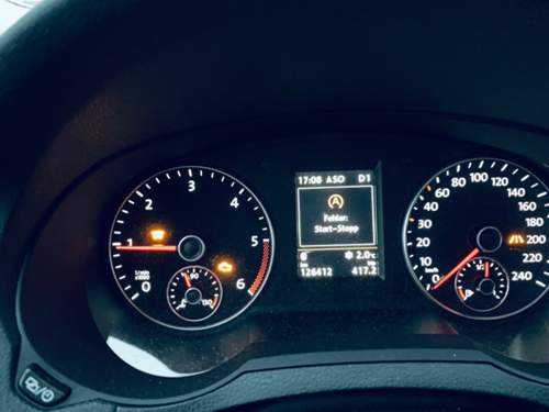

wollte gerade mit meinem Sharan Bj.2014 2.0 Diesel einen Ausflug machen.
Natürlich kommt nach ca. 3 Km die erste Fehlermeldung.
Da heute Samstag ist haben die Werkstätten hier leider schon geschlossen.
Zuerst blinkte die gelbe Leuchte Zündspule (heißt die so?)
Habe das Fahrzeug dann ausgemacht und nach ein paar Sekunden erneut gestartet.
Leuchten war weg, kam aber nach ein paar Sekunden wieder.
Kurze Zeit später leuchtete auch die gelbe Motorkontrolllampe dauerhaft.
Gas wird nicht mehr richtig angenommen und es fährt sich als ob man mir die Hälfte der PS weggenommen hätte.
Zusätzlich steht im Display „Fehler: Start Stopp“
Hat jemand eine Idee woran das liegen könnte?
Kann ich damit am Montag noch zur Arbeit fahren (ca. 60Km) und erst anschließend zur Werkstatt oder mache ich damit vielleicht noch mehr kaputt.
Ist das ein bekannter Fehler?
Grüße.

Ich würde spontan auf AGR Ventil tippen.
