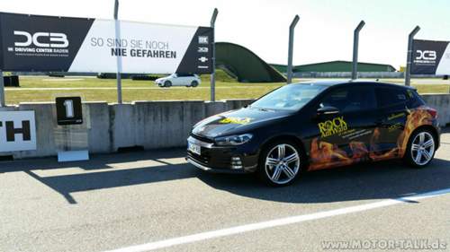

Dumm nur, dass ich den GTD erst am 11.6. probefahren kann.
Aber der Händler hat noch einen normalen 150 PS Diesel mit DCC als Vorführer auf dem Hof stehen.
GTI und Schirokko R bin ich ja schon gefahren, wenn auch nur auf der Rundstrecke.
Der GTI hat am meisten Spaß gemacht.
