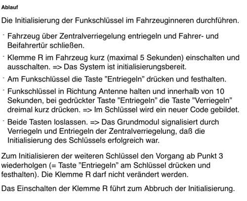

ich habe ein gebrauchtes Grundmodul in meinem Bmw e46, 323i eingebaut, da das alte defekt war.
Nun ist meine Frage, ob mir jemand das Gm einlernen kann, bzw es geht sich hauptsächlich darum, das die Funkschlüssel wieder funktionieren.
Es wäre im Raum Mönchengladbach.
Vielen Dank
Gruß René

Hallo
Na wenn es nur um die Zentralverriegelung geht, dann kannst du auch selbst machen 😉
1. Ins Auto setzen und Türen zu machen.
2. Zündung auf Stufe 1 und gleich wieder aus schalten, Schlüssel abziehen.
3. Innerhalb von 5 Sekunden schließen Taste drücken und halten und die offenen Taste 3x kurz drücken und schließen Taste los lassen.
4. Jetzt bestätigt das Auto und verriegelt kurz die Türen und öffnet gleich wieder.
5. Jetzt mit den 2. Schlüssel Punkt 3 ausführen.
Gruß Stormy

Hallo Stormy, erst gestern hatte ich hier im Forum folgenden Hinweis gelesen:
  1. Türen zu
  2. Schlüssel auf Stufe 1 drehen
  3. Innerhalb von wenigen Sekunden auf ÖFFNEN gedrückt halten
  4. 3x schließen betätigen
Ist etwas abweichend von dem, was du schreibst. Welche Vorgehensweise ist nun die richtige, da ich nämlich auch dieses Prozedre durchführen muss, Schlüssel anlernen.
Danke und Gruß
Krony
Pro Fahrzeug können maximal 4 Schlüssel initialisiert werden. Wird ein Schlüssel neu initialisiert, werden die Codes der anderen Schlüssel gelöscht. Es müssen also immer alle Schlüssel einer Anlage gleichzeitig initialisiert werden.
Ablauf
Die Initialisierung der Funkschlüssel im Fahrzeuginneren durchführen.
Zum Initialisieren der weiteren Schlüssel den Vorgang ab Punkt 3 wiederholgen (= Taste ”Entriegeln” am Schlüssel drücken und festhalten). Die Klemme R darf nicht verändert werden.
Das Einschalten der Klemme R führt zum Abbruch der Initialisierung.

Ich danke euch allen vielmals.
Habe die Schlüssel mit der Anleitung eingelernt.
Hat alles ohne Probleme funktioniert.
VIELEN DANK
