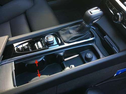

Werde morgen mal testen, ob die Stirmplatte des kleinen Fachs magnetisch ist.
Da ist nichts magnetisch, alles Kunststoff.
Es bräuchte also Magneten auf beiden Seiten. Dabei befürchte ich, dass die kleine Lücke, die durch die Magneten entsteht, störend sein könnte.
Ich habe das Problem des selbstöffnenden Rollos leider auch am S90. Meine rechte Hand schließt das Ding schon immer unbewusst während der Fahrt... Der Händler ist ratlos.
Idealerweise würde ein Filz/Samt/Velcro-Streifen an der Stelle, an der das Rollo hinten in den Mitteltunnel läuft, den Öffnungsdrang bremsen.
Vermutlich müsste man aber dazu die Mittelkonsole zerlegen.
Die Plättchen gibt es mit einer Dicke von 1mm.
Zwei Plättchen also 2mm.

Bei den Becherhaltern gibt es ebene Flächen, auf die man einen 3mm starken Filzgleiter kleben kann. Könnte funktionieren 🙂.
Becherhalter
Super Idee! Das werde ich mal ausprobieren, sieht vielversprechend aus!
Ich hatte das Problem auch. Die Werkstatt konnte das Problem aber lösen. Haben wohl einen Streifen in die Führungsschiene geklebt!
