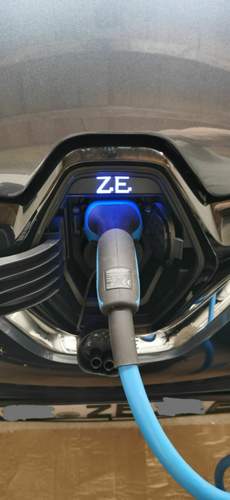

Für alle möglichen Fälle "richtig" ist der sog. Nasenlader.
Die Position rechts ist die denkbar schlechteste (das gilt i.Ü. auch für die hintere Pos., z.B. Model 3).
Bei Längsparkstreifen steht man beim Anstöpseln auf der Fahrbahn und auch die weit abstehende Ladeklappe ist da von Nachteil (nicht gefährlich aber u.U. ein Grund Geld ausgeben zu müssen).
Beim e-tron ist beides gut gelöst. Da hat sich jemand, insbesondere beim Ladeklappenmechanismus, Gedanken gemacht.
Da die Volvo-PHEV nicht zu den Sonderangeboten zählen, wäre eine abschliessbare Klappe, die nicht "meterweit" herausragt sicherlich nicht zu viel erwartet.
Tesla schafft das ja auch bei einem Model, ohne einen elektr. Mechanismus verbauen zu müssen. Die haben einfach, in diesem Fall, mehr nachgedacht. Die Position ist aber noch schlechter gewählt.
P.S.: Bei unserem ZOE II passt es, dank Nasenlader, immer.
