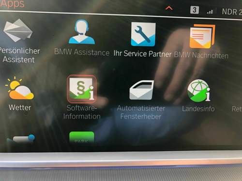

Also bei mir haben nach dem Update die ganzen Apps den Dienst versagt, vom Driverecorder, über Wetter bis hin zu Nachrichten. Hab gerade beim Servicer angerufen. Musste das Auto jetzt in die neue My BMW App integrieren und aus der alten löschen, dann wurde nochmal eine Dienste Aktualisierung angestossen. Jetzt muss ich warten ob und wann es wieder tut.
Allerdings kann ich jetzt mein Auto nicht mehr in die alte Connected Drive App zufügen. Es kommt immer ein Fehler wenn ich meine FIN eingebe.

Hab seit zwei Tagen auch die .54 installiert.
Seit dem kein Drive Recorder, keine automatische Sitzheizung mehr.
Mehr ist mir nicht aufgefallen.
Hoffe hier findet jemand eine Lösung :-)

Bleib lieber zur Zeit bei der alten Version, nach dem Update sieht es so aus. Alles grau!
Na da müssen sie die App Dienste aktualisieren,die App deinstallieren und neu installieren,einen I-Drive Reset durchführen aber erst nachdem das Kfz 15 Min. gelaufen ist 3 mal auf dem linken Fuß ums Auto hüpfen und dabei im rechten Nasenloch bohren.War eine sehr nettte Pippimaus bei der Cd Hotline(kann ja auch nix dafür).Zumindest eine Übereinkunft dass BMW da möglicherwesieunterUmständenvielleicht ein paar Probleme hat.So genug genörgelt,irgendwann dann 2024 wird´s scho funzen.
@Pille12457 schrieb am 29. Oktober 2020 um 12:29:41 Uhr:
So sieht es nach dem leider auch bei mir aus 🙁
