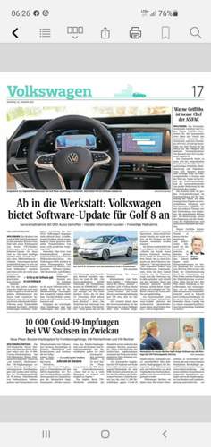

So eine kleine Korrektur...
In dem Artikel wird darüber geschrieben, dass die Leute mit Bauzeitraum vor KW 48/2020 in den nächsten Wochen eine Einladung zum großen Softwareupdate bekommen. Es werden nicht alle 220.000 Gölfe geupdatet, sondern nur die vor KW 48!!!
Wenn man das Bild größer macht ist der Artikel leider verschwommen
Img-20220122-wa0011
Na das klingt doch gut...meiner wäre davon betroffen. Was ich spannend finde - da wird von OTA Fähigkeit gesprochen...dachte immer die kommt erst mit dem Facelift.

Im Artikel steht die komplette OTA Fähigkeit soll erst bei dem Facelift kommen. Also ist das was wir dann wahrscheinlich bekommen werden, nur wieder ein halbes Dong. Aber immerhin...

Das riecht doch eher nach weiterem Software-Verwirrspiel aus WOB. Nur bis 2020 KW48? Die später gebauten Fzg bekommen es doch offensichtlich auch, wenn man einen Bug angibt. OTA-Fähigkeit? Das hatten wir doch an anderer Stelle schon. Facelift 2022? Wohl eher 2023…
Aus eigener Erfahrung stimmt in jedem Zeitungsartikel mindestens ein Detail nicht. Von daher würde ich auf diese Aussage auch nichts geben.
