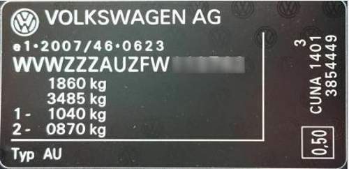

Als Anhang eine Zahlenkombination von meinem Typenschild:
Ist meiner aus der 36-iger Woche oder 44-iger Woche 2020?

Typenschild
Bei den neueren Modellen findet man, im Rahmen der Fahrer- oder Beifahrertür,
unten am Holm einen schwarzen Aufkleber, der unter anderem die Fahrgestellnummer enthält.
Auf der rechten Seite stehen hochkant drei Zeilen mit Zahlen/Ziffernkombinationen.
Die ersten drei Ziffern der letzten Zeile beinhalten die Kalenderwoche und den Bautag.
In diesem Beispiel 385.
Die ersten beiden Ziffern sind die Kalenderwoche - hier also 38 - und die 3. Ziffer der Bautag.
Dabei steht die 1 für den Montag.
Hier haben wir also den 5. Tag (Freitag) der 38. Woche.

Jeder G8 Fahrer kann doch selber das Fertigungsdatums seines Fahrzeuges von einem Fahrzeugaufkleber ablesen: Ermittlung Fertigungsdatum Golf 8. Raterei oder Schätzen ist nicht erforderlich.
