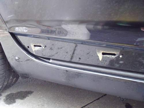

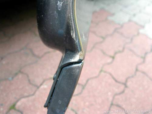

So Leute, hab eben die Leisten an der Beifahrerseite abgeschraubt. Erfreulicher weise ist da kein bisschen Rost! Nur an einer Stelle muss mal was zwischen die beiden Türen gekommen sein, da ist ein bisschen Lack weggeplatzt. Rostet aber nicht! (Sollte ich das einfach mal versuchen mit einem Lackstift über zu lackieren?)
Die Leisten hab ich dann richtig schön sauber gemacht, und auch die Tür hab ich dahinter wieder sauber gemacht. Dann hab ich sie wieder dran geschraubt (was ja wirklich total einfach ist). 🙂
Leider war genau der Torx T20 total abgedreht, sodass ich am Montag erst einen neuen kaufen muss um die Fahrerseite auch noch machen zu können.
Ich hab aber auch oben am Rand, wo die Leiste an die Tür kommt so ne durchsichtige Folie (also nur hinter der Leiste), so eine schmale Bahn. Ist das vom Werk aus schon so?
So, im Anhang ein paar Bilder von meinem Samstagnachmittag mit dem A6 🙂 ...
Gruß Leon
P.S.: Ich glaube ich sollte sehr froh sein, damals den ausgesucht zu haben, gibt ja nicht so viele, die keinen Rost haben 😁 ... Hoffe die Fahrerseite ist auch rostfrei!
Tür vorne rechts
Tür hinten rechts
Lackplatzer
Wo ist da Folie zu sehen?
Die Stelle wo der Lack ab ist, ist das vorne rechts am der Tür? Hab ich auch. Ich hab es beim Smart Repair für 10,- € mit dem Lackstift austupfen lassen. Er sagte mir, nur nicht dran rumschleifen. Die Zinkschicht ist hauchdünn. Und für nen 10er ist das echt gut geworden.
Die Folie sieht man jetzt nicht auf dem Bild. Ich mache auf der Fahrerseite ein Bild davon, wenn ich da die Leisten abgeschraubt habe 😉 ... Die Macke an der Tür ist vorne rechts, genau wie bei dir. Ich denke ich werde es auch mit einem Lackstift instandsetzten lassen. 🙂
